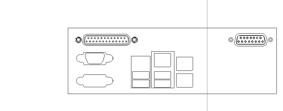

Wo ich gerade dabei bin.
Ich habe hier Servoregler und einen iPC, den ich nicht für EPLAN bekomme. Jetzt muss ich mir ja quasi selber ein Symbol erstellen.
Habe schon gesehen, dass ich hier Makros erstellen kann.
Dazu muss man wohl einfach alles zeichnen, dann markieren und makro erstellen.
Hier nochmal ne Frage: Jetzt hat der Servoregler (ein Parker SSD-Drives 638-Regler) z.B. diverse D-Sub9/25 Anschlüsse.
Wie würde man so einen Anschluss darstellen? bzw. ich kann einen DSUB Anschluss aus Autocad importieren, aber wie bekomme ich diese "Bildchen" dann die Funktion eines Anschlusses zugewiesen?

um mein neues Problem noch ein bisschen deutlicher zu machen, hier ein kleiner Screenshot:
Möchte, dass dieses Gerät irgendwie als eine Art Symbol abgelegt wird und dass es nachher A1 ff. heißt.
Außerdem sollen dann die einzelnen Stecker "anschließbar" sein (also VGA, LAN, etc.).
Ich hoffe ich hab mich einigermaßen verständlich ausgedrückt.
P.S. Da dieses Problem nichts mehr mit dem alten Topic zu tun hat: Soll ich einen neuen Thread eröffnen?
