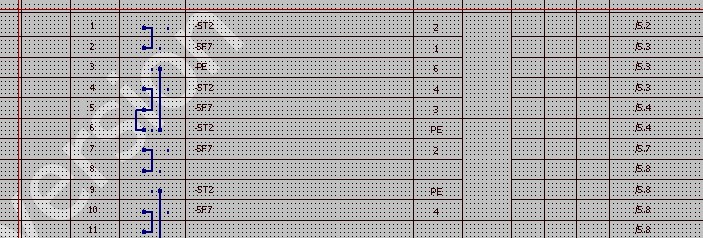

Ich habe desöfteren in meinem Auswertungen Leerzeilen im Klemmenplan.
Im Klemmennavigator habe ich keinen Platzhalter, unter Bearbeiten wird mir die Klemme jedoch 2 Zeilig dargestellt.
Wieso denn und wie kann ich das korrigieren?
Ich habe die entsprechende Klemme gelöscht und eine andere Kopiert bei der das Problem nicht auftaucht aber sobald 7PE wieder existiert hat diese Klemme wieder eine Leerzeile.

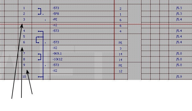

also ich hatte da mal so einen Fehler, allerdings war das noch in der Version 1.9.10. Da habe ich alles mögliche versucht, habe ihn aber nicht weg bekommen. War wohl ein Bug!
Eine Möglichkeit wäre noch, dass Du zwei Ziele auf einem Klemmpunkt hast. Müsste aber in der Verdrahtungsinfo der Klemme ersichtlich sein.

also wir hatten das Problem auch.
Wir haben dann die Standardformular bearbeitet, es werden nämlich alle Ziele dargestellt.
Das führte dazu das auf der internen Seite manchmal mehrere Ziele angezeigt wurden.
Anbei das Formular was wir verwenden.

Die Klemme hat mehr als ein Ziel, deshalb werden in Standardfomular für jedes Ziel eine Zeile angezeigt. Die Ziel können in einer Zeiler zusammengefasst werden (Semikolongetrennte Aufzählung) oder im Formualr wird die Eigenschaft so geändert, dass nur das erste Ziel angezeigt wird.

Kabelübersicht Formular öffnen
von (Quelle) Eigenschaften
Platzierung /Eigenschaften
Betriebsmittel Quelle
Quelle (1) auswählen
Das selbe beim Ziel
Enjoy your Kabelübersicht
