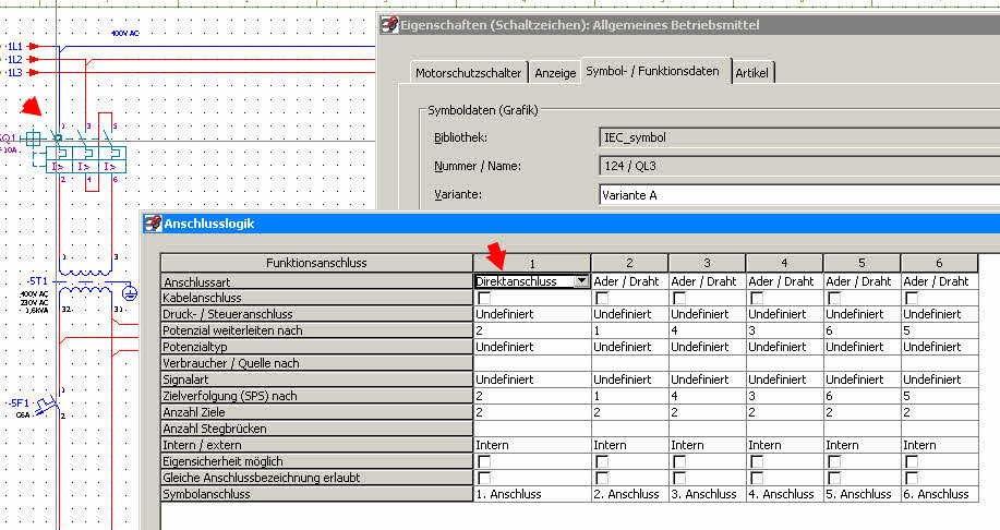

ich habe eine frage zur Definition von Geräteanschlüsse.
Es gibt ein FU Makro mit Gerätanschluss (mit Steckerstift) mit verbindung zu einem Motor (U-V-W). Die Verbindungslinien werden rot dargestellt. Alles super soweit!
Sobald ich einen Stecker zwischen Fu und Motor zeichen wird die verbindungslinie von Fu zu Stecker wieder blau  (((((. Was kann das sein?
Fehler ist nur zu beheben, wenn ich die Definition auf Geräteanschluss allgemein stelle!?
Weleche Definition sollte man den benutzen für Geräteanschluss?
LG Eure
HEXI

Der Anschluss (mal schauen unter unter Symbol-/Funktionsdaten / Button Logik) des Geräteanschlusses wird eine andere Anschlussart haben (Direktverbindung bspw.). Dieser Anschlussart ist dann eine bestimmte Ebene zugeordnet (bei Direktverbindungen wäre das die Ebene EPLAN510). Daher kommt die andere "Farbe" der Verbindung...

bin gerade in der selben Situation und frage mich was der Unterschied ist zwischen "Direktanschluss" und "Ader/Draht"?!
ISt das in irgendeiner Weise ein Problem wenn ich es bei Direktanschlüssen belassse und die Linien blau bleiben?

Direktanschluss würde ich mal sagen bedeutet wenn Du das Teilchen direkt auf bspw. die Sammelschiene "auf clipst"...

meinst Du dass man diese Anschlussart verwendet wenn man das "Teilchen" direkt und OHNE einer extra Leitung an die Sammelschiene anschliessen will?
Oder verwendet man diese Anschlussart generell für alle Teile die mit der Sammelschiene verbunden sind?
