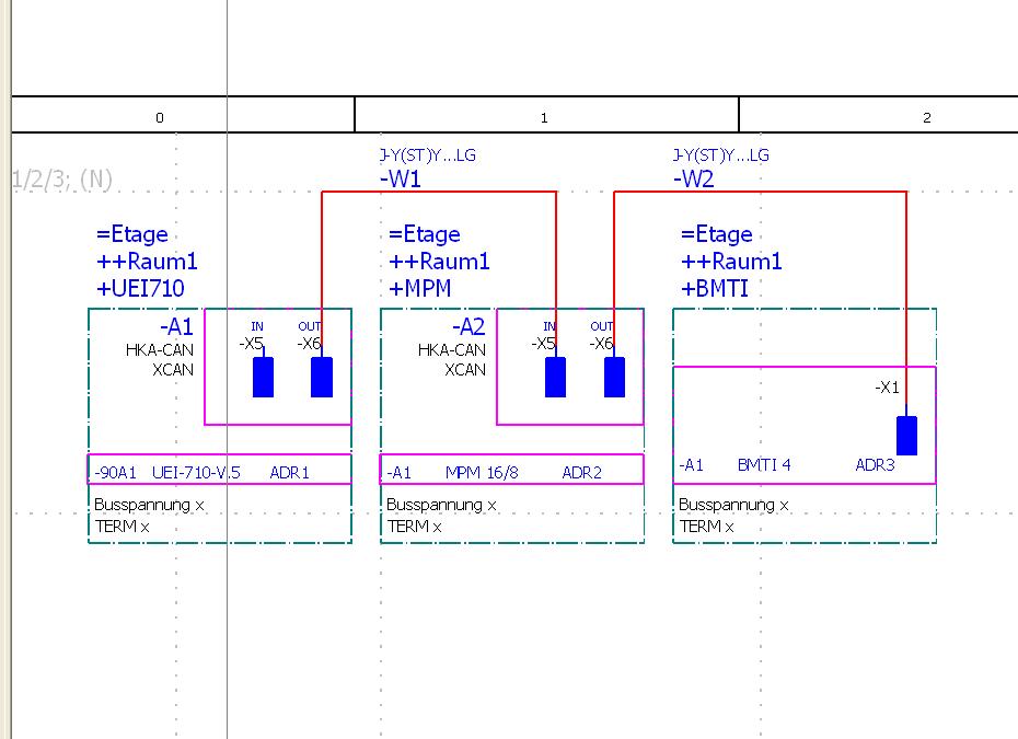

ich habe eine einpolige Seite mit Geräten (Hauptfunktion) und Kabeln (Hauptfunktion) und konnte das auch verschalten.
Die Geräte haben einen Verweis zum allpoligen Plan (SPS), wird nur nicht angezeigt.
Die Kabel werden nur in der allpoligen Ansicht platziert.
Nun möchte ich gern noch eine Kabelübersicht ausgeben, aber irgendwie funktioniert das nicht.
Hat jemand damit Erfahrung, muss ich noch weiteres beachten?

Ich habe die Kabel nicht ausgewertet bekommen
Mittlerweile habe ich es hinbekommen-habe die Anleitung von dir auf P8-Magic gefunden
Noch was anderes: ich möchte in der erzeugten Kabelübersicht angezeigt bekommen an welchen Stecker das Kabel angeschlossen wird
z Bsp
<Kabeltyp> <BMK> <Quelle> <Ziel> usw
ich bekomme aber nur hin die Platzierung und das BMK anzuzeigen und finde nicht den richtigen Platzhalter für den Anschluss.
Hat da noch jemand eine Idee, denn eine Kabelliste in der jede Ader einzeln aufgeführt wird ist nicht gewünscht.

Sind denn z.B. im Formular F10_001.f10 von Eplan keine brauchbaren Platzhalter für dich drin?

leider nicht...
Ich kann mir zwar das BMK anzeigen lassen aber nicht "Name des Zielanschlusses" (den Platzhalter gibt es nur im Kabelplan)
Habe es jetzt so gelöst dass ich den Anschluss als BMK bezeichnet habe (gibt nur meist Probleme mit der Funktionsschablone, da ich nicht -A1-X1 hinterlegen kann, es sei denn ich verwende SPS-Anschlüsse und nutze das Feld Stecker-BMK)
