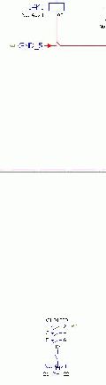

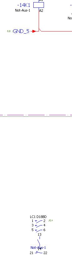

Hy
Ich bin nochmal.
Habe ein weiters Problem. (Bild)
Ist durch den Import so gekommen wenn ich die Bibliothe aus 5,5 übernehme.
Hat jemand Ideen wie ich diese Problem lösen könnte?
danke

erstellt am: 02. Feb. 2011 20:09    Editieren oder löschen Sie diesen Beitrag!  <-- editieren / zitieren -->   Antwort mit Zitat in Fett Antwort mit kursivem Zitat    Unities abgeben: 1 Unity (wenig hilfreich, aber dennoch)2 Unities3 Unities4 Unities5 Unities6 Unities7 Unities8 Unities9 Unities10 Unities Nur für sebi183 10 Unities + Antwort hilfreich
Die Funktionsschablonen aus dem Artikel sind falsch (rote Dreiecke). Diese sollten bei Schließer und Öffner den Zusatz "Hilfskontakte" tragen. Die Funktionen können deshalb -weil eben unterschiedlich- nicht überlagert werden und führen somit zur Doppeldarstellung im Schützspiuegel. Artikelfunktionsschablonen überarbeiten, Artikel abgleichen und die Darstellungsschwierigkeiten sind behoben.
