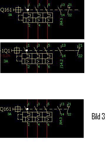

Hallo Zusammen
Ich habe mir in der Artikeldatenbank einen Hilfkontaktblock für einen Motorschutzschalter erstellet. Nun habe ich 2 Symbolarten getestet einmal
Hilfkontakte mit Hilfslinien und ohne Hilfslinien und beide Varienten gefallen mir nicht! Die Hilfkontakte werden mir ja nur angezeigt wenn ich einen Motorschutzschalter
mit Hilflinie für Hilfskontakte einfüge z.B.: Symbol 97/QL3_1 ich will den Motorschutzschalter aber mit der Dartellung wie in Bild 3 wie bekomme ich des hin! Und ich wills einfach d.h.:
wenn ich das nächste mal ein Gerät hinzufüge und es auf den Schaltplan ziehe soll es so aussehen! Wie muss ich die Schablonen dafür bearbeiten??

ich habe mir ein Stabel Makros angelegt, und die mit Artikenummern gefüttert, das hatt mir gegeholfen.
In der Schablone kann mann meineswissens nichts einstellen, was mit den Einfügepunkten zusammenhängt.

@Sepsis
Mal das Thema Symbolmakros der Funktionsschablone zuordnen in der AV anschauen (siehe auch das kleine angehangene Video - einfügen Gerät Standard, einfügen Gerät mit einem Symbolmakro). Das Symbolmakro kann man dann nach eigenen Wünschen gestalten und ordnet es in der AV einfach dem gewünschten Artikel zu...
