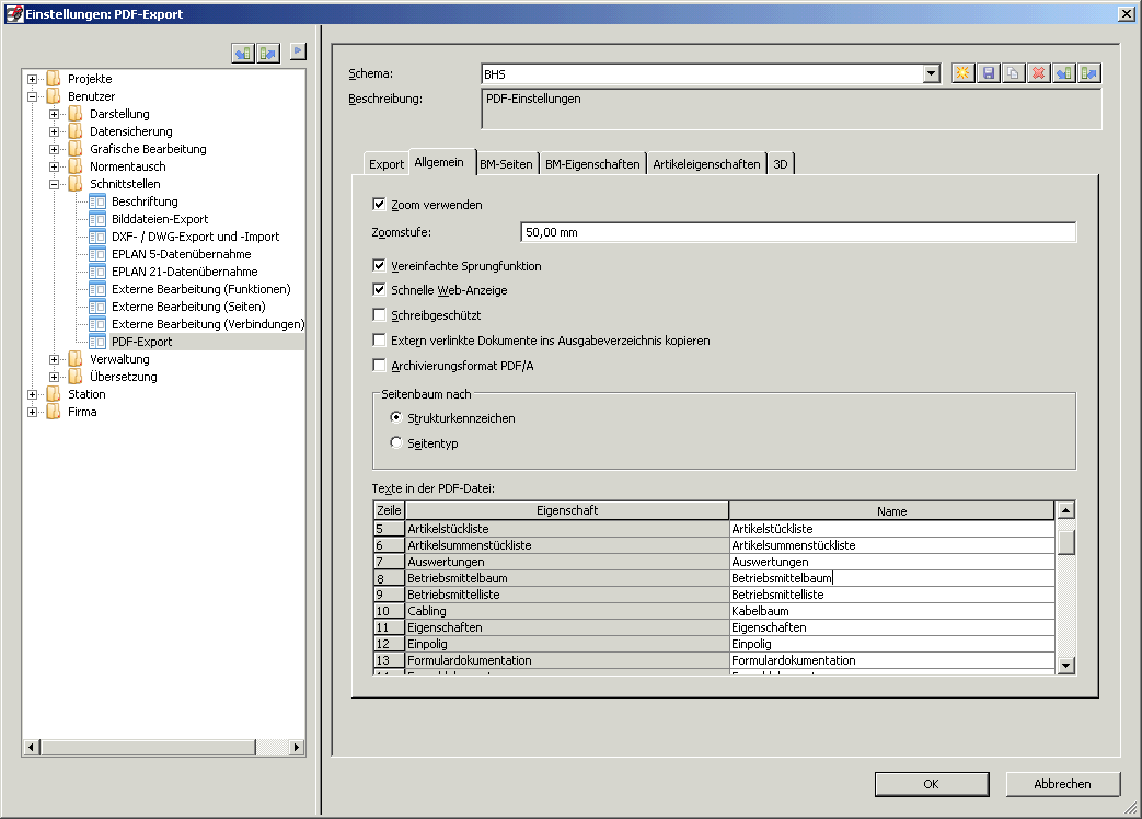

wir haben bei Export ins PDF eigentlich immer die Funktion über Drucken->PDF-Creator hergenommen.
Nun möchte ich gerne dies aber auf die EPLAN interne Funktion zum erstellen eines PDF's zurückgreifen.
Sobald ich dieses erstelle, zeigt es mir in den Lesezeichen; Seitenbaum, Seitenliste, Betriebsmittelbaum und Betriebsmittelliste. Die beiden letzteren sind aber für uns eher überflüssig und somit nur unnötiger Datenüberfluß.
Kann ich dies in den Einstellungen irgendwo einstellen, damit diese nicht mehr erscheinen?
In dem Bild welches ich mit hochgeladen habe, steht zwar Betriebsmittelbaum und Betriebsmittelliste, diese kann ich aber nur umbenennen und nicht entfernen.
Zusammenfassung:
Gibt es eine Einstellungsmöglichkeit damit in dem exportierten PDF-File nur noch bestimtte Lesezeichen vorhanden sind?

Schau mal auf dem Reiter BM-Seiten, da gibt es ein Häckchen Betriebsmittelseiten erzeugen...
Mach den weg, und dann kommen die Seiten nicht mehr.

gibt hier aber ein Problem, der Hacken war noch nie drinnen.
Hab auch gerade nocheinmal nachgeschaut. Und es ist nicht angekreuzt.

Jetzt hab ich es verstanden! Nö, die sind immer drinnen. Man kann dies nicht wählen ob oder ob nicht!
Sind ja uch keine extra Seiten sondern nur eine Navigations-Hilfe

Achso,
naja kann man also nix machen.
Danke dir jedenfalls.

Bei der Version 2.0 macht diese vor jeder PDF-Ausgabe einen Auswertungslauf.
Lt. Eplan kann man dieses Verhalten erst mit der kommenden Version anpassen.

Man kann wenn man mit der Strg+Linke Maustaste die einzelnen Anlagen Orte oder Seiten markiert explizit diese Seiten über Seite exportieren  Pdf drucken! Bei den Betriebsmittelbaum handelt es sich nur um Lesezeichen diese können einfach mittels eines PDF Pro markiert und gelöscht werden. Habe ich 11 Planseiten markiert befinden sich auch nur 11 Planseiten im PDF alles andere sind nur Lesezeichen und diese kann man löschen! Auch finde ich das die Lesezeichen alleine das Pdf als Datei nicht sonderlich vergrößern. Würde es die Option zum editieren der Lesezeichen in Eplan geben dann vergeudet die Anpassung im Menü vermutl. mehr Zeit als wenn ich nach dem exportieren einfach den Betriebsmittelbaum im PDF markiere und entfernen drücke.
Adobe Pro ist ja kostenpflichtig, aber ich habe auch mal irgendwo gelesen, dass sich Eplan die Rechte an dem Adobe Produkt Acrobat nicht erworben hat! Sprich man müsste ja nur die zugehörige Software finden welche in Eplan integriert wurde, und dieses wird ja dann Freeware sein. Wenn dieses Programm Lesezeichen erstellen kann, muss es auch in der Lage sein diese zu löschen!

Für solche Zwecke kann ich den Foxit PDF Reader empfehlen:
http://www.chip.de/downloads/Foxit-Reader_13014804.html
oder
http://www.foxitsoftware.com/pdf/phantom/?gclid=CP-24Y7u5qYCFUUYzQodFiNf8A
damit kann man auch die Lesezeichen löschen, habe es eben getestet.
Außerdem ist es damit möglich Kommentare und Änderungen im PDF einzuzeichnen, und mit Eplan zu öffnen (Kommentare-Navigator).
