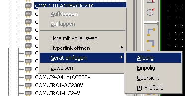

Hallo Forum
Ich habe volgendes Problem:
Wird zB ein Relais als Symbolmakro eingefügt (CTRL+INS) so funktioniert der Platzhalter einwandfrei -> Auswahl Relais+Sockel+Brücke.
Wird nun dasselbe Relais aus dem Artikelstammdaten-Navigator eingefügt, welcher sich ja desselben Makros bedient, so wird wohl der Text am Platzhalterobjekt übernommen (auch Funktionstexte die Testweise eingefügt wurden) nur bei den Artikeln wird lediglich der ursprüngliche Artikel (der aus dem Navigator) eingefügt. Die Platzhaltereinstellung hat beim Artikel keinerlei (!) effekt.
Wird nun an diesem Objekt nochmals ein Wertesatz zugewiesen, so funktioniert wieder alles wies sollte.
Selbst wenn im Platzhalter KEIN Artikel definiert ist so ist beim Einfügen aus dem Navigator einfach der eigentliche Artikel drinn.
Und so verhält es sich auch bei meinen restlichen Artikeln...

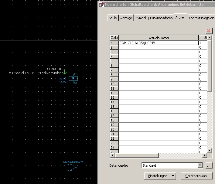

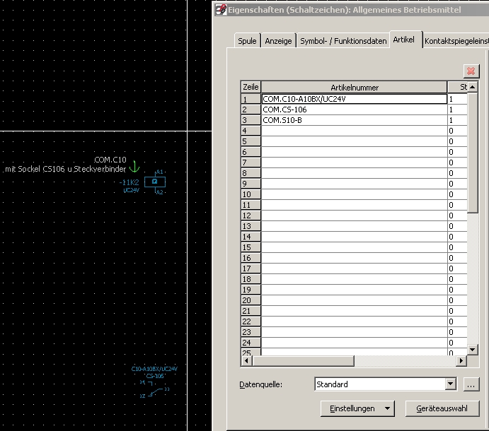

Hallo Romy
Ich bin mir nicht sicher über Deine Einfügen Anweisung. Hab mal ein Bild davon gemacht. Aber so bleibt sich jedenfalls alles gleich (funzt net)
Die Idee wäre eigentlich ein Relais aus dem Navigator aufs Blatt zu ziehen und dann gleich gefragt zu werden ob mit oder ohne Sockel etc. Das funktioniert ja soweit auch, ausser eben das mit dem Artikel selbst.
(Bild NOK = Eingefügt aus Artikelstammdaten-Navigator, Bild OK = Eingefügt direkt als Symbol-Makro)

@oobi:
Das alles wäre schneller geklärt, wenn Du z.B: Deine Versionsinfo angeben würdest im Profil...
@Problem:
In der 2.0.5 ist ein Bug beim Drag&Drop platzieren aus dem Navi, d.h
man wählte zwar die Artikelnummern über den Wertesatz, aber diese werden verworfen.
Ab dem SP1 geht das wieder.
Workaorund: Drag&Drop, und nach dem Absetzen Wertesatz nochmals auswählen.
