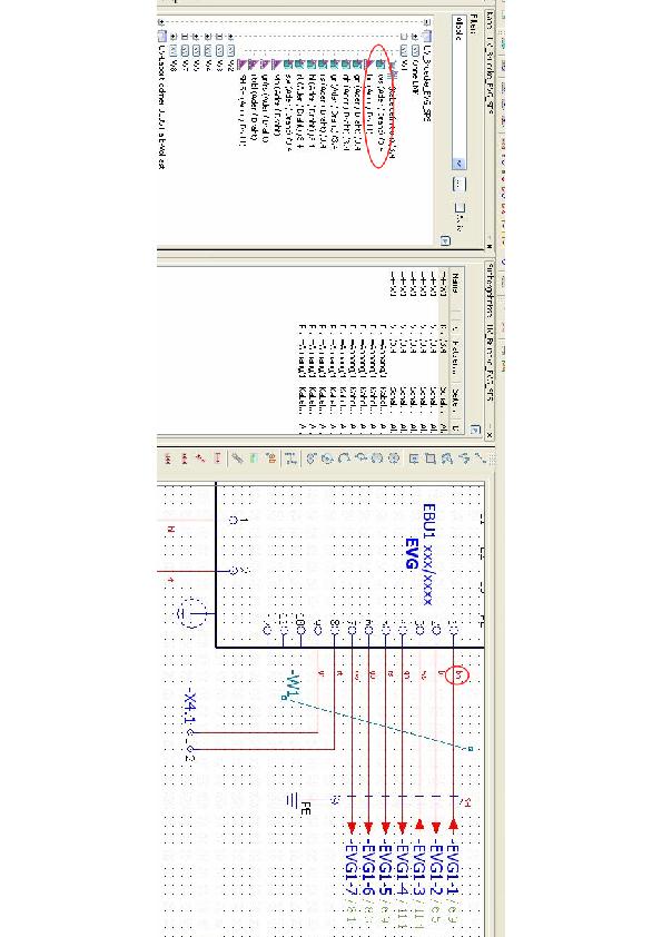

ich habe folgendes Problem mit einer Kabeldefinition. Ich habe ein Kabel 12x0.14 angelegt als Artikel und auch definiert (Farben etc.). Möchte diese nun im Schaltplan den einzelnen Adern zuordnen, es funktioniert auch bis auf die Farbe "bn" am angegeben Punkt auf dem Bildanhang. Wenn ich eine andere Farbe für diese Verbindung definiere, tritt das selbe Problem auf.
Was kann es sein? Was mach ich falsch?

Hi
Sind Quelle und Ziel Allpolig?
Hatte mal das selbe Problem. Da war der angeschlossene Steckerkontakt als "Extern" makiert.
Und schon konnte die angeschlossene Ader nicht zugewiesen werden.

@M.Klick
Eigentlich muss es auch funktionieren wenn das Ziel Extern ist, da sonst das Eintragen von Kundengegenzielen nicht funktionieren würde.
Da gebe ich oft eine Kabelliste raus mit internem Klemmenziel und externen Klemmenziel

Hallo Romy,
kann es sein, dass in der Funktionsschablone z.B PE oder Shield angegeben ist?
