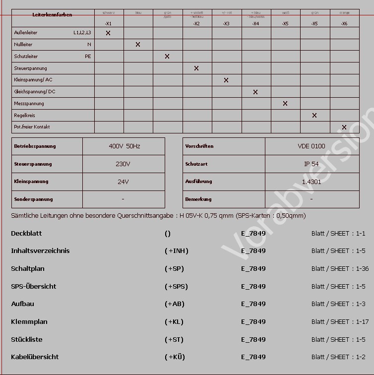

Hallo Eplaner,
ich habe ein Problem mit dem Deckblatt. Ich möchte nämlich ein Deckblatt für jeden Einbauort ein eigenes Deckblatt, sowie Inhaltsverzeichnis erstellen. Nur habe ich das Problem, dass ich durch den Import des des Eplan 5 Projektes an die Seitennummerierung gebunden bin und ich keine Seiten vor des Blattes 1 einschieben kann.
Bin nun auf die Idee gekommen eine Einbauort mit "A" zu erstellen und dort das Deckblatt und die Inhaltsverzeichnisse unterzubringen, jedoch stimmt dann die Seitenanzahl im Deckblatt nicht, da mir die Seiten aus "HS" nicht mit angezeigt werden.
Vielleicht gibt es ja noch eine andere Möglichkeit um das Deckblatt und das Inhaltsverzeichnis im Aufstellungsort "HS" unterzubringen.
Zur Verdeutlichung noch ein Bild der Strucktur.
Hört sich recht kompliziert an, daher ruhig nachfragen.
Schon mal vielen Dank

HI,
wir haben das gelöst, in dem wir keine "Deckblattauswertung" genommen haben, sondern das Inhaltsverzeichnis benutzt haben.
Anbei das Foto zur Struktur, für die Ansicht im Deckblatt, die Auswertung und das Formular.
Alex

Kannst du nicht für das Deckblatt einfach die Nummerierung 0 und Inhaltsverzeichnis 0.a usw verwenden?
Dann kannst du das über Dienstprogramme/Auswertungen/Erzeugen machen
Startseite ist dann eben 0 / 0.a (in Projekteinstellungen für Inhaltsverzeichnis Unterseiten anhaken) und bei Seitensortierung Anlage, Aufstellungsort und Einbauort anhaken

Hi!
das mit der = habe ich verscuht, das funktioniert it dem Deckblatt. Aber mit der Unternummerierung 0.0 bzw. 0.a für das Inhaltsverzeichnis funktioniert nicht. Ich kann als Startseite zur Auswertung keine Unterseite angeben.
Welche Einstellung müßte ich da vornehmen?
Unter Projekteinstellungen
-> Ausgabe in Seiten
Haken bei Unterseite
Ausgabe sollte dan sein:
0, 0.1, 0.2
