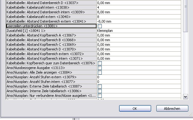

Anbei findet ihr ein Foto von einem Klemmplan, in diesem Klemmplan verschieben sich die Texte (rot markiert) nach unten.
Ich weiß leider nicht wieso, nur das es anscheined mit der Tiefe der dazu gehörigen Aderbezeichnungen zutun hat. (hat es nicht, das habe ich gerade schon raus gefunden)
Das Formular, ist eigentlich das Standard F13_001 mit kleinen Modifikationen (Änderung ist nur, dass die Klemmen nur mit einem Zeil dargestellt werden, um keine Lücken zwischen den einzelnen Klemmen zu haben).
Ich habe das Formular mal angehängt, wenn einer mit diesem Spielen möchte.
Hat einer ne Idee?
Alex

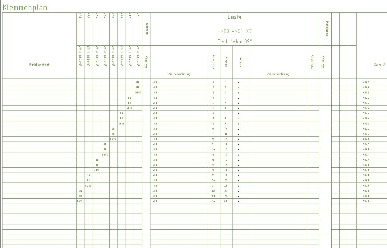

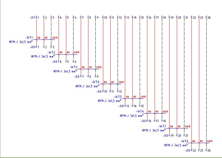

Ich hatte kurz Zeit und hab deinen Klemmenplan ausprobiert.
Bei mir hat alles gepasst. Siehe Bilder.
Vielleicht liegt es an den Klemmen. Bei mir Symbol 30/X.

Klemmplan_ohne_Logo.pdf
Das glaube ich eher nicht,
weil in der gleichen Klemmleiste, es auf einer Seite funktioniert und auf der anderen dann wieder nicht.
siehe Anhang.
hier X4, es sind immer die gleichen Klemmen (WDL 2,5)

Ja was so ein kleiner Haken ausmachen kann.
In dem Formular, war die Eigenschaft " Leerzeilen unterdrücken" aktivert und dieser hat den Fehler erzeugt.
