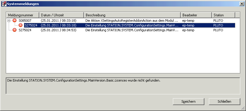

Hi ich hab mal noch eine Frage, ich schätze bzw. hoffe du hast das nach dem Dokument(install.xml) auch schon gemacht.
Bei meinen Neustart ist ein Fehler nämlich jetzt aufgetreten. In welchen es heißt das eine Einstellung nicht gefunden wurde?

Moin also
also die install.xml kannst Du in dein Stammdatenverzeichnis packen. Z.B. $(EPLAN_DATA)\Einstellungen\SCHEMA\CFG. Der Unterordner SCHEMA/CFG muss in dieser Reihenfolge angelegt worden sein.
Dann den Pfad unter Einstellungen/Firma/Verwaltung/Zusatzmodule eintragen (in meinem Beispiel muss da stehen $(EPLAN_DATA)\Einstellungen\SCHEMA\CFG ) Das muss an jeder Arbeitsstation, welche administriert werden soll eingestellt werden.
Dann alle Einstellungen in den CFG Ordner als XML exportieren.
Die Einstellungen werden bei dem Neustart importiert, sobald die Version der install.xml neuer ist, als welche die in Eplan registriert ist. Du musst also den Wert <Val>2011.01.25.02</Val> erhöhen. Ich habe das Datum in die Version eingebunden. Dann weiß man gleich wann diese Datei zuletzt editiert worden ist.
Unter dem Wert <Val>$(EPLAN_DATA)\Einstellungen\SCHEMA\CFG\</Val> findest Du wieder den Pfad zur install.xml. Also dementsprechend anpassen
<Val>2.0.5</Val> hier können auch mehrere Eplan Versionen stehen... Je nachdem wo überall importiert werden soll.

Wenn die install.xml korrekt registriert worden ist, kannst Du das prüfen unter Dienstprogramme / Zusatzmodule.

Danke dir,
hab nun auch endlich meinen Fehler gefunden.
Hab versehentlich das Wort "Licences" falsch geschrieben....
's' wurde vergessen.
