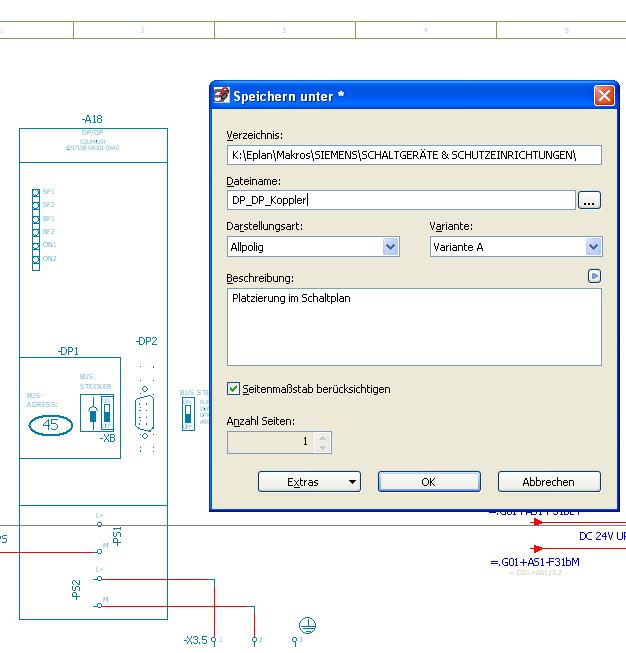

Hallo, du markierst dir einfach die gewünschte grafik auf der ersten Seite dann Strg+F5 oder Bearbeiten und Fenstermakro erstellen auswählen, im folgenden Dialog kann die Darstellungsart gewählt werden sowie die dazugehörige Variante A - P. Im angehängten Bild ist der Dialog zu sehen!
Dann gehst du auf die nächste Seite machst genau das gleiche speicherst das makro unter gleichem namen ab, wechselst jedoch vorher die variante!
gruß
marco

Ich hoffe mal das es einigermassen verständlich ist, ansonstne eifnach mal in der eplan hilfe unter "Makro erstellen" nachlesen dorst steht alles nochmal etwas besser erklärt!
