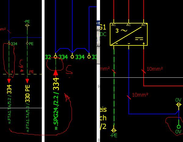

Ich habe an meinem Netzgerät die Masse mit einem Potenzialdefinition und einem Sammelschienenanschluss eingefügt und der Verbindungsgrafik eine blaue Farbe gegeben! Von diesem Netzgerät gehe ich dann auf eine Seite mit 24DC Verteilung an meinem Klemmenabgang verweise ich auf einen anderen Ort doch wird mir die Verbindung hier grün dargestellt! Am Gegenziel geht es an den Klemmen wieder Blau weiter ?? Wo könnte ich hier eine Potenzialverschleppung haben    es geht ja blau an den Klemmen weiter! Siehe Pics
Laut Potenzialnavigator habe ich 0V auch nur einmal definiert....

Wie ist die Logik deiner Klemmen definiert?
mal schauen bei:
Potential weiter leiten nach... und
Signaltrennend?

-) Also Signaltrennend ist nicht aktiviert!
In der Anschlusslogik gibt es 4 Spalten
In der Zeile für Potenzial weiterleiten nach steht:
1
Ader/Draht
2,3,4
2
Ader/Draht
1,3,4
3
Stegbrücke
1,2,4
4
Stegbrücke
1,2,3
Und ich habe keine Ahnung was es mit dieser Anschluslogik überhaupt auf sich haben könnte xd! Was sollen denn diese Zahlen aussagen

die Klemme hat vier Anschlüsse. Anschluss 1 ist in Variante A oben, Anschluss 2 unten.
Dann gibt es noch zwei Anschlüsse für die Stegbrücken, in der "normalen" Klemmendarstellung siehst Du die nicht, allerdings gibt es da noch Darstellungen, in denen man die auch sieht.
"1" steht für die Anschlussnummer
"Ader/Draht" für das was angeschlossen ist (bzw. sein soll)
"2,3,4" das Potential, was an "1" angeschlossen ist, wird an die Anschlüsse 2,3,4 weitergeleitet.
Das war's...

Also in Darstellung A ist Anschluss 1 oben ist mir klar. Dass mir Eplan jetzt bei einer Klemmen mit 2 Anschlüssen erlaubt 4 Verbindungen/Anschlüsse zu machen (Ich könnte ja doppelt in 1 und 2 rein) ist mir auch klar! Aber was hat es für eine Bedeutung wenn er das Potenzial welches ich z.b.: auf 1 anschließe auf 2,3,4 weiterleitet? Was soll 2,3,4 sein? Was ändert sich wenn ich dort nur 2 reinschreibe oder wenn ich ,5 dazumache? Und wie würde ich dass dann in Verbindung mit meiner farblichen Potenzialdefiniton bringen?

Ganz einfach:
Jetzt macht die Klemme genau das, wass sie soll... Das Potential das reinkommt wird auf die Anschlüsse 2 (auf der anderen Seite der Klemmpunkt für denanderen Draht) und auf die Anschlüsse 3 und 4, die für die Stegbrücke weitergeleitet.
Mach mal überall die 2 raus, dann merkst Du, z.B. mit der Potentialverfolgung, das unten nix mehr ankommt....
(So kann man z.B. verhindern, das bei der Verbindung 0V-PE nach Netzteilen überall PE anliegt, wo 0V sein sollten.)
Klar kann man an eine Klemme je zwei Drähte anschließen, da gibt es auch eine Zeile in dieser Tabelle... (Hab gerade kein P8 da, daher weiß ich nicht, wie die heißt.)

Ok das ist mir jetzt klar liegt doch auf der Hand hehe! Danke sehr
Es behebt aber nicht wirklich mein Problem mit der Potentialfarbe da ich meine Masse vom Netzgerät nie mit der Potenzialdefinition Erde in verbindung gebracht habe. Der 2te Masseanschluss des Netzgeätes <Symbol 1027 / GBOX33> ist zwar mit PE verbunden, aber selbst wenn ich den 2ten Anschluss entferne bleibt der Abbruchverweis grün! Komischerweise gehts ja nach den 2ten Klemmen wieder blau weiter! Und es wurde nirgends Potenzialtrennen eingestellt bzw.: die Logik verändert...

Nutze mal den Button Potentialverfolgung und klicke auf die als PE gezeichnete Verbindung-dann bekommst du vielleicht raus, woher das Potential kommt
das gleiche dann auch mit dem 0V Potential, dann siehst du wo es aufhört/anfängt

Schon mal die Verbindungen komplett aktualisiert?
Shift+STRG+ den Button oben mit den zwei paralellen Linien...

Also Strg+Shift+Verbindungen aktualisieren brachte auch nichts! Mit Potenzialverfolgung ist klar erkennbar das PE keine Verbindung mit 0V hat hmm... Naja damit werde ich wohl leben müssen  da nach meiner Steuerspannungsaufteilung sprich die Seiten mit den LS nur die Verbindung von der Abgangsklemme zur nächsten Klemmleiste (Abbruchverweis) strichliert und grün ist ansonsten ist der ganze Plan richtig
