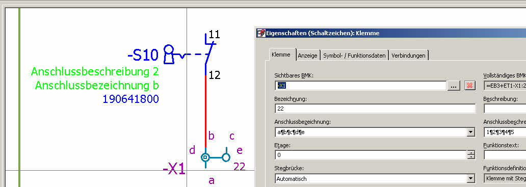

Hallo kann man eigentlich bei den Blockeigenschaften irgendwie etwas einbauen damit dies funktioniert?
Wenn Anschluss A(des Bauteil A) mit irgendetwas verbunden ist(z.B. Bauteil B),
dann zeige z.B. Funktionseigenschaft(des Bauteil A) an.
Könnte damit eine kleine Erleichterung für meinen Schaltplan mit sich bringen.

Und die wären?
Würde nämlich gerne haben das es mir die Anschlussbeschreibung einer Klemme anzeigen soll aber nur von dem Anschluss der verbunden ist.

Häng mal ein Fenstermakro von Dir hier rein. Dann kann man das direkt am praktischen Beispiel zeigen...

Test.zip
Danke schon einmal,
möchte das hier z.B. nur die Anschlussbeschreibung b angezeigt wird.

OZeiler2011_01_19.zip
Ein geändertes Makro mal anbei.
Eplan kann zwar die entsprechende Eigenschaft holen man muss das aber (beim bilden der BE) vorgeben. Finde ich jetzt nicht so glücklich. Sollte man mal bei Eplan ansprechen. Immerhin weiß Eplan ja (sollte das wissen) an welchen Anschluss die Verbindung angeschlossen ist...
