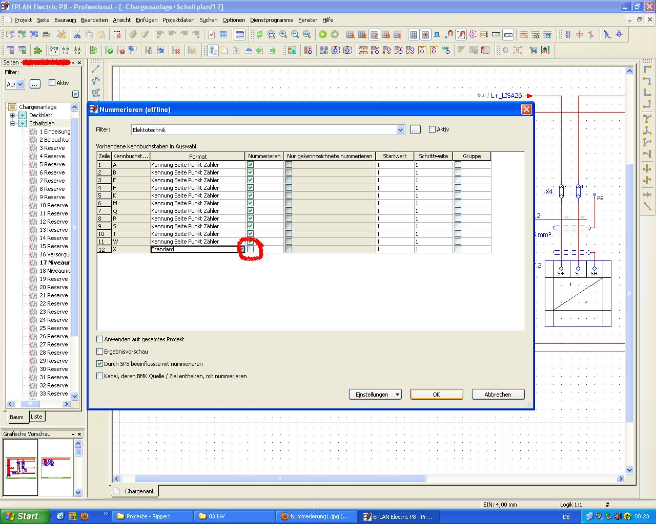

wie bekomme ich mein P8 dazu, die BMK der Klemmenleisten nicht mehr umzubenennen aber die anderen Bauteile;
egal ob automatisch oder von Hand durchgeführt.

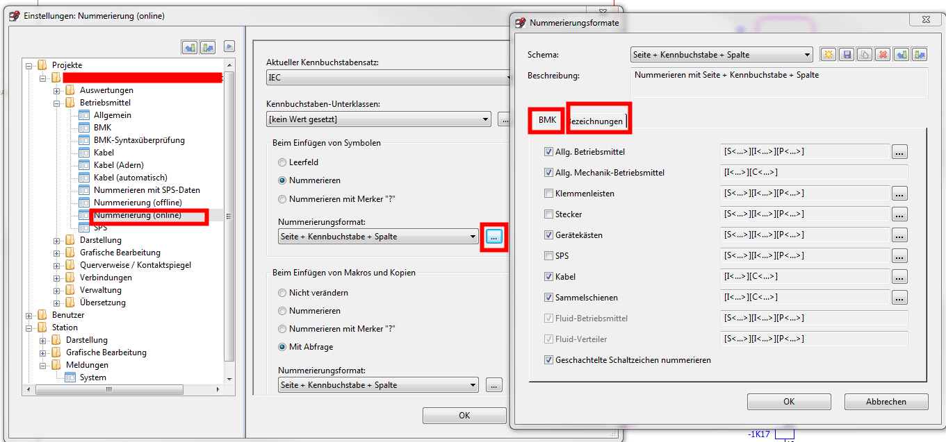

Du kannst in den projekteinstellungen unter Betriebsmittel Nummierung online im Schema Nummerierungsformat die Klemmleiste deaktivieren.
Bei der Offlinenummerierung kannst Du wärend des Vorgangs den Haken bei dem Kennbuchstaben ( X ) entfernen. das System merkt sich das dann Projektweit und wird ihn in Zukunft immer entfernt anzeigen

Sorry,
find ich nicht.
Ich habe ein Bild mit angehangen; seh' es nicht in der Vorschau, ist das normal ????

Zu dem Bildanhang: Ja!

Susi meinte wharscheinlich die Einstellungsmöglichkeiten siehe Bild

Ich hab' den toten Hund gefunden, setzt tut der was ich will .....
Im Menue muß der Haken in der Spalte "Nummerieren" weg!
Grüße, Michael

Ups, falsches Bild (Anderes Bild, gleicher Dateiname)!
Danke für eure Hilfe.
