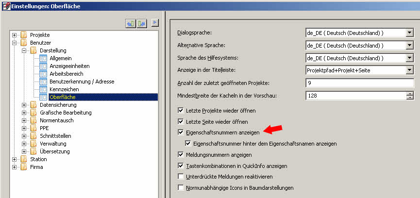

Die Materialnummer ist in Comp-Part No untergebracht. Sorry, Eigenschaftsnummer?
Ok... Eigenschaftsnummer. Kann man wie folgt einblenden, siehe Bildchen...
Wenn eingeblendet dann bitte mal die Nummer hier bekannt geben. Eigenschaften können im ungünstigsten Fall gleiche (Klar)Namen tragen aber sind für unterschiedliche Bereiche gedacht. Die Eigenschaftsnummer ist aber einmalig. Daher ist es immer besser die Nummern bekanntzugeben... Danke...

erstellt am: 19. Jan. 2011 12:22    Editieren oder löschen Sie diesen Beitrag!  <-- editieren / zitieren -->   Antwort mit Zitat in Fett Antwort mit kursivem Zitat    Unities abgeben: 1 Unity (wenig hilfreich, aber dennoch)2 Unities3 Unities4 Unities5 Unities6 Unities7 Unities8 Unities9 Unities10 Unities
Und ich dachte ich hätte alles so schön beschrieben ...
Die Zeichnungsnummer ist 11030, Comp-Part No ist die 40103.
Wie gesagt, die Inhaltsübersicht soll 'nur' diese beiden Nummern aus jeder in dem Projekt vorhandenen Anlage anzeigen. Die Nummern sind auf jeder Seite eingetragen. Es würde auch reichen als Referenz jeweils das 'Cover sheet', also die Seite mit der Nr. eins heran zu ziehen.
