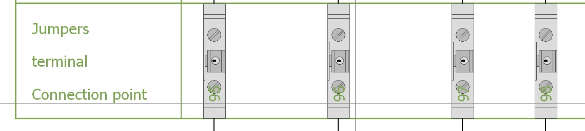

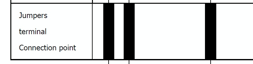

Moin zusammen,
ich habe ein Problem mit einem Formular (F11_01.F11; Klemmenanschlußplan.
Hier ist für die Klemmen eine Grafik hinterlegt; die kommt bei einem schwarz/weiß Ausdruck allerdings ganz schwarz raus (siehe Anhang).
Ich weiß jetzt nicht so genau wo ich im Formulareditor was ändern muß das an der Stelle keine Grafik mehr sondern nur noch ein Rahmen erscheint und man die Klemmennummer erkennen kann.
Wer weiß bescheid?

Der Drucker kann das vielleicht noch; aber der PDF-Export von Eplan
hat nur die Einstellung "Fabe" oder "S/W"....
Und Farbig sollen die Ausdrucke nicht sein.
Ich habe jetzt mal die Klemmennummer außerhalb der Grafik positioniert; aber irgend wo/wie muß ich doch die Grafik der Klemme weg bekommen.

Schau einmal hier: Optionen - Einstellungen - Benutzer - Grafische Bearbeitung - Allgemein und hier im Auswahlfeld für die Farbeinstellung Grafische Symbol die Einstellung Aus Symbol wählen... Damit wird kein schwarzes Kästchen mehr gedruckt...
... oder eben den Platzhalter entfernen im Formular

ist bei mir so eingestellt; und druckt trotzdem ein schwarzes Kästchen

Jetzt habe ich es auch geschnallt...
Da gibt es nur Workarounds (hier mal im Forum nach "farbig" suchen), bspw hatte ich das mal so gemacht:
Prinzipiell ist es aber möglich auf einen SW-Drucker auch die farbigen Klemmenanschlußpläne (mit den hinterlegten Grafiksymbolen) auszudrucken. Da kommt eigentlich ein vernünftiges Ergebnis heraus...
1) Aus Eplan heraus farbig ins PDF drucken
2) Anschließend das PDF öffnen und die Option Grafiken/Text schwarz weiß drucken setzen.
In der 2.0 gibt es noch das drucken in Graustufen habe ich gesehen. Müßte man mal testen ob das besser geht.

hatte mich gestern noch an den Support gewendet und gerade die gleiche Antort erhalten
"stellen Sie unter EPLAN den Ausdruck auf Farbe.
In den Druckereinstellungen im Betriebssystem den Drucker auf Graustufen."
