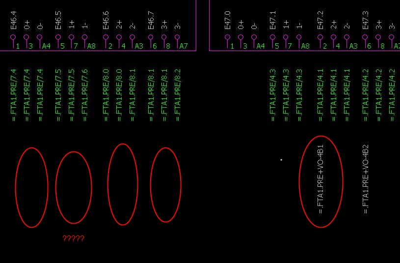

Ich hätte mal eine Frage zu den Sps Anschlussbezeichnungen. Ich markiere mein Projekt und gehe auf Projektdaten --> SPS --> Anschlussbezeichnungen zurückschreiben. Ich habe das Bild angehängt, warum fuktioniert dass bei mir nicht?

Tja...
Das funktioniert nur dann wenn sich wenigstens ein Merkmal gleicht, idealerweise hier die Adresse (damit habe ich es selbst mehrfach durchgespielt). Also die SPS-Übersichten markieren (Darstellungsart Übersicht!) und dann die Anschlussbezeichnungen in den Plan an die allpoligen Darstellungen zurückschreiben lassen.

Also meine Übersichen sind auf Schaltplanseiten mit der Eigenschaft Übersicht (I) die Verweise auf die Seite über die Pins zu dem gesetzen Gegenstück auf der Allpoligen Schaltplanseite funktionieren über die Taste F ich habe in die Eigenschaften der SpS Pins geschaut mir sind keine Unterschiede aufgefallen er Zeigt auch die Anschlussbeschreibung der Übersichtskarte bei den Pins der Allpoligen Schaltplanseite an ! Diese Informationen bezieht er ja von der Übersichtskarte also funktioieren die Beziehungen ja alle oder?
Ich habe die gesammte Übersicht markiert und gehe unter P8 1.9.1 auf Projektdaten --> SPS --> Anschlussbezeichnungen zurückschreiben --> (k.P. was die CPU Option machen sol xd) klicke Zusätzlich in angeschlossene Steckerkontakte / Kl zurückschreiben und Anwenden auf gesamtes Projekt an --> Er arbeitets etwas doch nachdem er fertig ist tauchen die Anschlussbezeeichungen der Gegenziele immer noch nicht auf!

Wir reden doch von den Anschlussbezeichnungen der SPS-Klemmen? Also nicht von den daran angeschlossenen "Gegenzielen" wie ein Taster oder ein Relais?
Geht es Dir eventuell um die Anzeige der Verweise (Querverweis, angeschlossenes BMK etc.) an den SPS-Klemmen auf der Übersicht? Nicht das wir hier von 2 verschiedenen Dingen reden...

Ich will, dass P8 mir wie bei dem Bild den Anschluss des Gegenziels der Karte reinschreibt in diesem Fall würde das zb.: ein Absolut Encoder sein das Gegenziel für den PIN +UB0:2 sollte hier z.b.:  =.Test+VO-3B1:5 lauten! Wie die Gegenziele im Bild auf der Karte daneben.
Edit:
Es handelt sich bei diesen Speziellen ÜBersichtskarten um fremde Makros jetzt fehlt mir natürlich die Eigenschaftsplazierung welce mir diese Infos anzeigt,es hat sich somit gerade geklärt THX

Ich sehe gerade, dass es bei der Karte im Bild über die oben beschriebene Vorgangsweise funktioniert hat, aber nicht bei allen Karten woran kann das liegen?
Da gibt es ein paar Möglichkeiten warum das nicht angezeigt wird. So ganz ohne Projekt ist das schwierig einzugrenzen. Würde ich einfach mal dem Support aufs Auge drücken. Im Normalfall dreht man an einer Schraube und alles ist gut. Aber bevor man mit der Ferndiagnose (ohne Projekt) diese Schraube gefunden hat kann es ein bißchen dauern. Daher mein Vorschlag den Support mit einzubinden, diese fordern eigentlich das Projekt dazu an und können es schnell(er) feststellen wo das Problem liegt...

Habe ich gemacht d.h. die Eigenschaftstexte sind gleich und das Format stimmt, doch die Gegenziele werden nicht dargestellt! D.h. es liegt nicht an meiner Übersicht hmmm
Mein Gegenziel habe ich einfach mit einem Gerätekaste gezeichnen und für die Anschlüsse habe ich Geräteanschlüsse verwendet. Müssen diese auch spezielle Eigenschaften aufweisen, um bei einer Verbindung von einem SPS Kartenpin zu diesem Gerät, der Anschlussverweis an der Karte dargestellt werden kann?

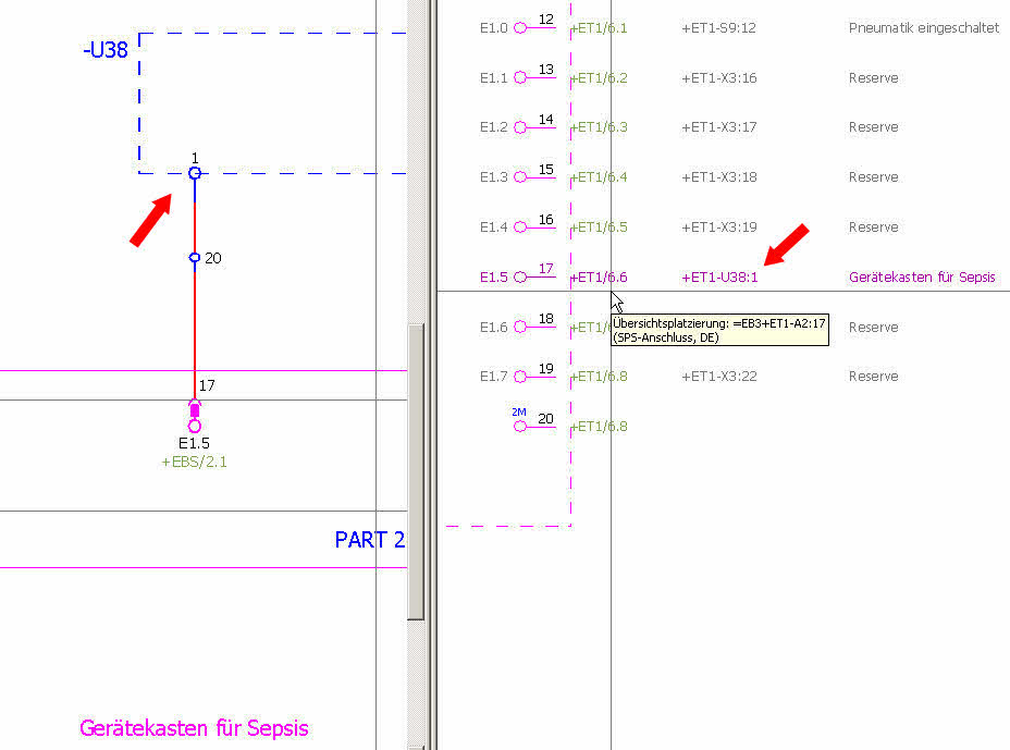

Ich habe mal einen Gerätekasten in das Eplan-Demo eingezeichnet. Klappt anstandslos mit der Übergabe (siehe Bildchen).

Wie bekomme ich das wie in deinem Bildchen hin, dass an der Übersicht auch das Gegenziel steht-finde die Eigenschaft nicht...
Ich habe mal etwas ins Demo Projekt eingezeichnet und ein Seitenmakro erstellt eventl. kannst du mir ja weiterhelfen? Ich habe mir da einfach schnell eine Karte gebastelt nicht als Symbol sondern mit Grafikkasten (egal für die Problemstellung sollte es genügen). Daneben auf der Seite ist ein Vorgefertigtes DI Symbol von P8 bei mir funztioniert es nicht! Ist ein Fehler drinnen? Die *.txt in *.emp ändern fürs Importieren des Makros.
Original erstellt von RomyZ:
@Bernd
Du musst unter Eigenschaften des SPS-Pins unter Registerkarte "Anzeige" die Eigenschaftsanordung "Symbolische Adresse (atomatisch) <20404> anhängen. Sofern dein SPS-Pin auf der Allpoligen Schaltplanseite unter Eigenschaften --> SPS-Anschluss --> Eigenschaften --> Eigenschaftsname --> Symbolische Adresse (ermittelt) <20403> ein Gegenziel findet sollte es auch auf der ÜBersichtsseite auftauchen!
Danke, hat funktioniert

@Romy
Ralf hat recht. An Versorgungsanschlüssen etc. ergibt das nicht wirklich Sinn. BEs sind eine Möglichkeit aber damit bekommt man die eventuell ermittelte Information nicht in das Feld Symbolische Adresse...
Ansonsten hat Sepsis recht. Bitte ein neues Thema aufmachen sonst geht das hier drunter und drüber...
@Sepsis
Makro schaue ich mir nachher an.
@Andreas
Nein das glaube ich weniger. Dann würde gar kein Verweis gebildet werden.

erstellt am: 20. Jan. 2011 08:00    Editieren oder löschen Sie diesen Beitrag!  <-- editieren / zitieren -->   Antwort mit Zitat in Fett Antwort mit kursivem Zitat    Unities abgeben: 1 Unity (wenig hilfreich, aber dennoch)2 Unities3 Unities4 Unities5 Unities6 Unities7 Unities8 Unities9 Unities10 Unities
Also manchmal sieht man den Wald vor lauter Bäumen nicht! Ich habe mir das heute nochmal angeschaut und komme zu dem Schluss, dass es auch bei Pin’s  „SPS-Anschlüssen für Buskabel „ keine Symbolische Adresse gibt! Ändere ich die Pins in z.B.:  auf einen Analogen Eingang funktioniert es wunderbar! Ich hatte mir ja praktisch die Antwort oben selbst gegeben *lach* nur dass es sich hier nicht um eine Kartenversorgung sondern um einen SPS-Busanschluss handelte
Original erstellt von ralfm:
Ebenso Busleitungen bzw. -anschlüsse, diese übermitteln Befehle und Meldungen von vielen Adressen.
