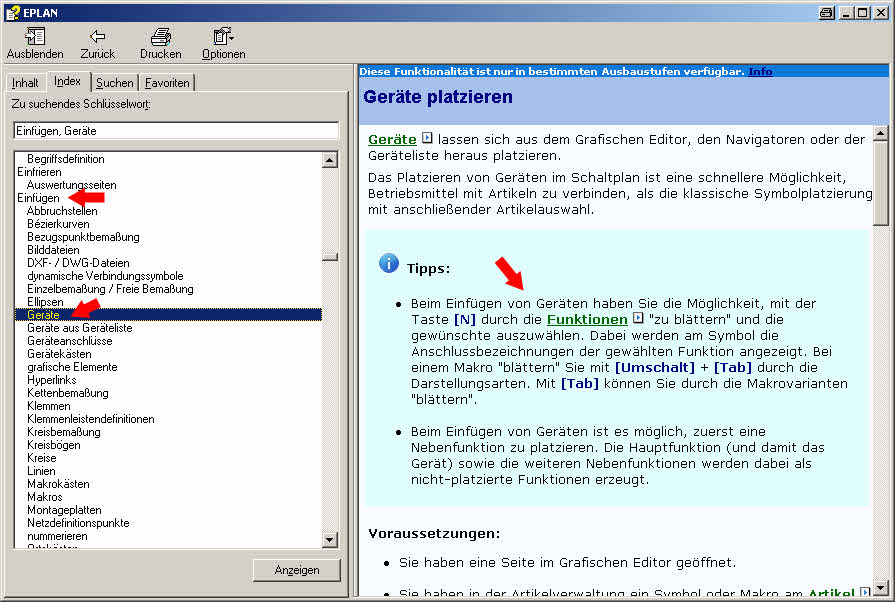

Doch doch steht schon in der OH (siehe Bildchen).
Ich denke Du meinst die Auflistung der Tastenkombis im grafischen Editor. Das ist eine andere Auflistung und teilweise eine andere Belegung...
