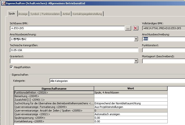

Sry für den neuen Beitrag ich hatte es über die Sufu schon gefunden komme aber nicht mehr zu dem analogen Beitrag!

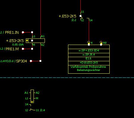

Also ich will das Spulensymbol am Schützkontaktspiegel weg haben! Ich habe wie gesagt auch schon die sufu benutzt aber der Beitrag hatte mir auch nicht geholfen. Wie die Bilder schon zeigen sind in meiner Funktionsschablone unter Artikelauswahl  die gleichen Sachen wie in der Geräteauswahl eingestellt oder habe ich da was übersehen? Es handelt sich hier um eine Spule mit 4 Anschlüssen (Stromüberwachungsrelais) mit L1/M/A1/A2
Wenn ich im Betriebsmittelnavigator dieses Gerät hinzufüge und es dann auf meine Schaltplanseite ziehe setzt er mir auch eine Spule mit 2 Anschlüssen was ich auch nicht ganz verstehe, da ich ja unter Symbol in der Artikelverwaltung eindeutig 1110 als Symbol vergeben habe und das ist eine Spule mit 4 Anschlüssen!
Keine Ahnung warum es heute Morgen geht aber wenn ich den Schütz über neues Gerät im Betriebsmittelnavigator setze und einfüge wird auch die richtige Spule eingefügt und das Spulensymbol am Kontaktspiegel ist auch weg! Muss ich jetzt alle Spulen neu setzen oder kann man das auch irgendwie aktualisieren ohne die ganzen Spulen neu zu setzen

Das hat was damit zu tun dass dir der Kontaktspiegel immer das anzeigt was du in deiner Funktionsschablone in der Artikeldatenbank hinterlegt hast (auch die Texte müssen übereinstimmen)
Musst nicht alles neu platzieren. Reicht wenn du im BM-Navi die Spulen suchst und zuweist. Dass es stimmt siehst du dann daran dass der türkise Quader (Platzierung im Plan) und der lila Winkel (Funktion aus Artikeldatenbank) nicht mehr alleine stehen
