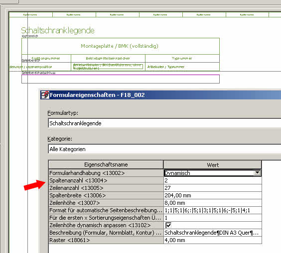

ich bin dabei meine Montageplatten auszuwerten. Dazu benutze ich eine dynamische Schaltschranklegende. Bei zwei Montageplatten hat das auch einwandfrei funktioniert. Allerdings habe ich da weniger als 100 Teile. Nun habe ich einen Schaltschrank mit 155 Teilen. Und da beginnt das Problem. Meine Schaltschranklegende endet immer bei Position 107. Kennt jemand das Problem? Kann diese Auswertung nicht mehr als 107 Positionen?
Danke für eure Antworten.

Du müßtest das Formular erweitern. Schaue Dir mal das Bildchen an. Das sollte dann klappen...

und danke schonmal für deine Antwort. Habe ich das richtig verstanden? Ich muss die Spaltenzahl ändern? Ich möchte aber nur 3 Spalten angezeigt haben. Die Zeilenzahl ist doch die entscheidende für die Anzahl der Bauteile, oder?

Die "Spaltenanzahl" die ich meine führt das Formular dann in einer weiteren "Spalte" weiter (nach dem die Zeilen der ersten "Spalte" (mit Deinen 3 Datenspalten) erschöpft sind)). Das hat jetzt nichts mit den eigentlichen Spalten im Formular zu tun...
Ein bißchen unglücklich formuliert...

ich nochmal. Das klappt jetzt auf jeden Fall schonmal das er mir alle Positionen auflistet. Allerdings habe ich jetzt das Problem das er mit alle Positionen ab 108 in der Zeile 1 und folgende überschreibt. Kann man irgendwie sagen das er zwei Tabellen nebeneinander macht?
Ja in dem man in den Formulareigenschaften sagt wie breit die Spalte sein darf. Siehe auch mein Bildchen weiter oben, dort wird die nächste "Spalte" 204mm rechts neben der ersten Spalte erzeugt (weiter geführt)...

vielen Dank. Hat geklappt.
