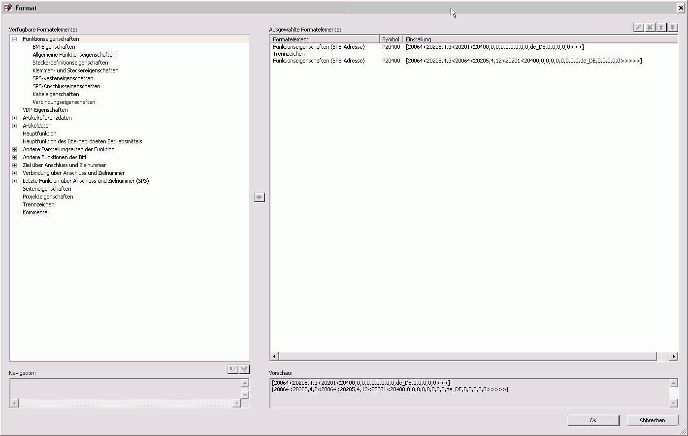

mein P8 will die Blockeigenschaft für ein ET200 Eingangsmodul nicht so anzeigen wie ich mir das vorstelle.
Angezeigt werden soll E32.0 - E32.3.
Was ist verkehrt? Fehlt noch was?

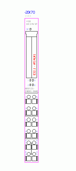

Also die Anfangsadresse E32.0 habe ich hingekriegt (geraten).
Fehlt nur noch die richtige Endadresse
Bin für jede Antwort dankbar.

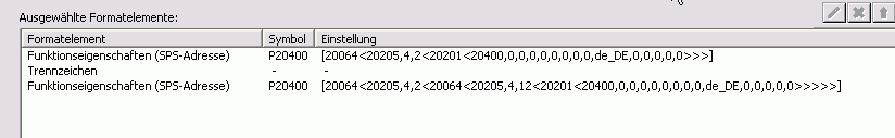

Raten ist falsch...
Du brauchst am besten etwas was immer gleich definiert ist und vor allem vollständig vorhanden ist. Bspw. die komplette und vollständige Übersicht der SPS-Karte.
Dann stellst Du mal den Filter im BM- oder SPS-Navi auf die Darstellung Übersicht und zählst die Funktionen einmal durch. Bspw. Funktionseigenschaft 2 ist die Anfangsadresse, Funktionseigenschaft 21 die Endadresse (nur als Beispiel!).
Je nachdem wie Du Deine BE gebildet hast (bspw. über Andere Funktionen des BM - hier weiter dann Übersicht - Funktionseigenschaften ...), sind das dann die "Ansprungpunkte" aus der die BE dann gebildet wird. Läßt sich ein wenig schwer in wenigen Sätzen erklären...

Ich hab's kapiert! Es funzt!
Danke!
