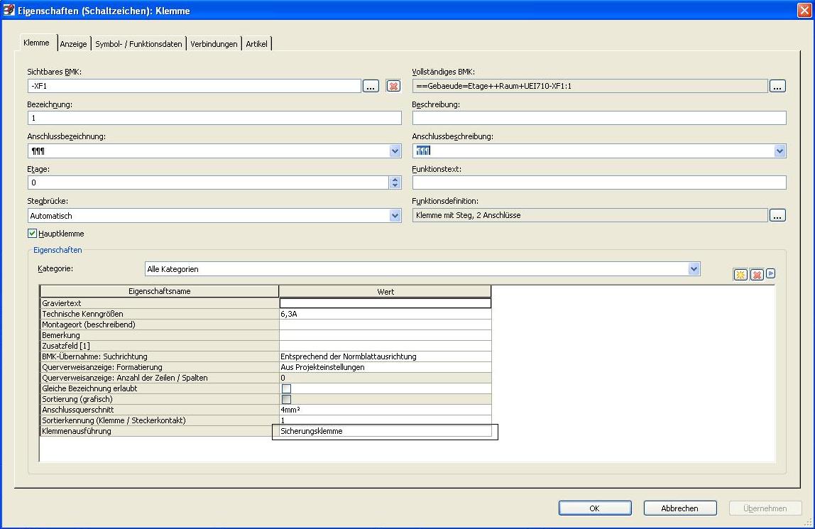

ich habe mir in der 2.0.5 ein Klemmenplanformular erstellt (Kopie von EPlan Standard-Formular F13_001.f13) und Eigenschaften mit einer Grafik versehen (siehe Zuordng_grafik.jpg)
Diese Eigenschaft ist auch im Formular als Platzhaltertext platziert
Im allpoligen Schltplan ist der Klemme eine entsprechende Eigenschaft zugeordnet (siehe Klemm_Einst.jpg)
Bei der Klemmenplanauswertung wird mir die Grafik aber nicht mit ausgegeben.
Hat jemand eine Idee woran das liegen kann?

Der Wert ist falsch, d.h. hier gehören Zahlen 0.... eingetragen, weol es sich um ein Arrayfeld handelt, welchens mit 0 beginnt.

Der Wert im oberen Bild ist nicht gleich "Widerstandklemme" oder etwas ähnlichem sondern gleich 0, 1, 2 ....

Verstehe ich dich richtig: Die Eigenschaft Klemmenausführung muss ich als Zahl nutzen? dh aus dem Drop-Down Zeile 0,1,  usw?

Funzt super
DANKE
