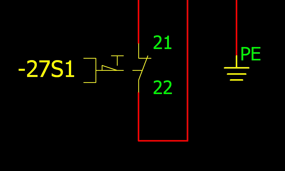

Guten Morgen zusammen,
kann mir mal bitte jemand das Schaltzeichen eines Reißleinenschalters an einem Bandförderer verraten oder bereitstellen?
Wo finde ich das in Eplan.
Das Zeichen "1215 / SCORD" scheint nicht korrekt zu sein, da hier u.a. die rastende Funktion nicht dargestellt ist.
Dankeschön vorab

Ich hatte mir mal eins selbst gebastelt, aber ob das dann noch normkonform ist, dafür lege ich meine Hand nicht ins Feuer...
