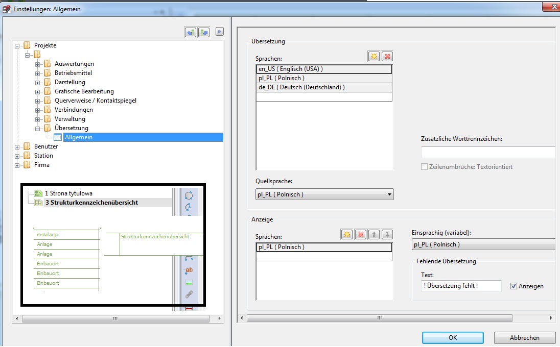

Hallo Zusammen,
Ich krame mal diesen alten Thread aus, welcher mir jedoch leider nicht wirklich geholfen hat.
Trotz der Umstellung der Anzeigesprache werden mir bei der Autom. Seitenbeschreibung die Seitenbeschreibungen ausschließlich in Deutsch ausgegeben.
Desweiteren steht in der Strukturkennzeichenübersicht:
=Anlage
+Einauort
statt den zu erwartenden Übersetzungen.
Unter den Einstellungen habe ich auch nicht soviele einstellmöglichkeiten wie ich auf diversen Screenshots gesehn habe.
-> Select 2.0

erstellt am: 12. Mai. 2011 17:51    Editieren oder löschen Sie diesen Beitrag!  <-- editieren / zitieren -->   Antwort mit Zitat in Fett Antwort mit kursivem Zitat    Unities abgeben: 1 Unity (wenig hilfreich, aber dennoch)2 Unities3 Unities4 Unities5 Unities6 Unities7 Unities8 Unities9 Unities10 Unities Nur für Alex 82 10 Unities + Antwort hilfreich
Die Sprachen D/EN/PL sind aktiviert.
Die Titel sämtlicher Formulare funktionieren auch einwandfrei wobei ich die polnischen Texte im Formular anpassen musste da anscheinend nicht korrekt.
Ich hatte gehofft direkt in der Strukturkennzeichenverwaltung bei Anlage und Einbauort 'Mehrsprachig eingeben' zu können, fand jedoch nichts.
Ich hatte Projekte aus 5.7 importiert und in mein P8 Projekt eingebunden.
Da der 'Fehler' bei einem komplett neu erstellen Projekt ebenfalls auftaucht liegt es wohl nicht am importieren..
Wenn ich manuelle Seitenbeschreibung machen heissen alle Kabelpläne auf polnisch 'Plan kabli'.
Kann ich da irgendwie doch automatisiert das BMK der Klemme mit ausgeben? duch eine Variable zB?
Dienstprogramme > Übersetzung > Wörterbuch bearbeiten
Existiert bei mir nicht, hatte gehofft das Anlage und Einbauort nur nicht in der DB stehen..

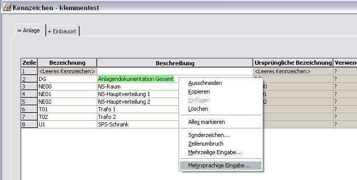

erstellt am: 13. Mai. 2011 07:18    Editieren oder löschen Sie diesen Beitrag!  <-- editieren / zitieren -->   Antwort mit Zitat in Fett Antwort mit kursivem Zitat    Unities abgeben: 1 Unity (wenig hilfreich, aber dennoch)2 Unities3 Unities4 Unities5 Unities6 Unities7 Unities8 Unities9 Unities10 Unities Nur für Alex 82 10 Unities + Antwort hilfreich
Original erstellt von Seyonne:
...Ich hatte gehofft direkt in der Strukturkennzeichenverwaltung bei Anlage und Einbauort 'Mehrsprachig eingeben' zu können, fand jedoch nichts...
Das funktioniert auch in der Select, aber leider nicht per automatischer Übersetzung.
Du musst in der Strukturkennzeichenverwaltung in der Spalte Beschreibung den Text zum Bearbeiten markieren [F2].
Dann erscheint im Kontextmenü (rechte Maustaste] der Punkt Mehrsprachige Eingabe (siehe Bildchen).
Das ist auch in allen anderen Texteingabefeldern so, bei denen Mehrsprachig vorgesehen ist z.B. in den Projekteigenschaften oder Seiteneigenschaften.
Einfach immer [F2], wo es vorgesehen ist da gehts.
