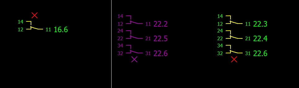

Wenn ich in diesem Projekt nun Artikel bei den Schützen hinterlege, erscheint im Kontaktspiegel unten ein rotes X. (Nur bei den Schützen, wo neue Artikel hinterlegt wurden)
Wozu ist das denn gut?

Da kennt Eplan wohl einige Symbole nicht. Du solltest mal einen Stammdatenabgleich durchführen!
