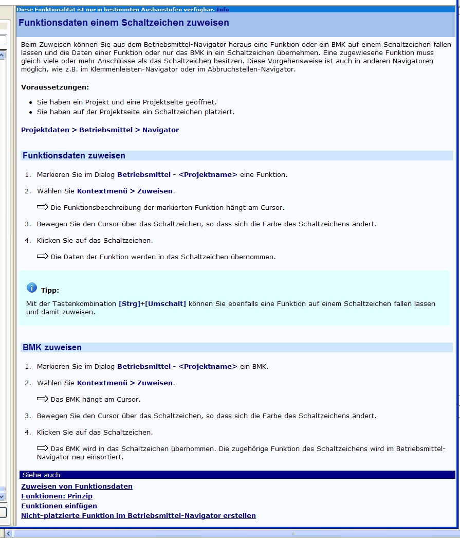

In der Hilfe "Index Suchwort zuweisen" wird dort von der
Funktion bzw. vom BMK zuweisen geschrieben.
Dafür den Umschalter such ich.

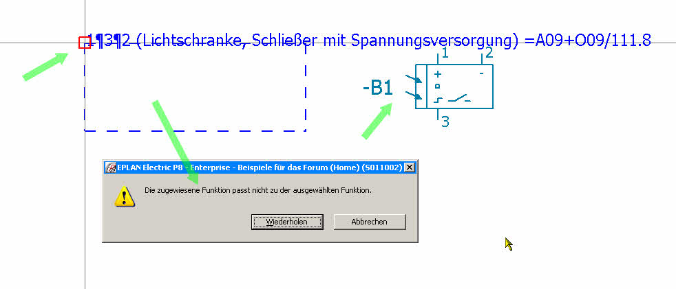

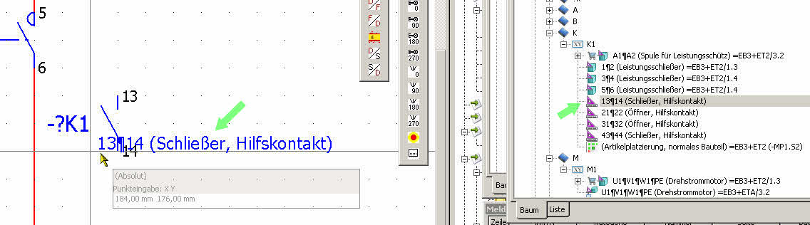

Da wird es keinen Umschalter geben.
Aber unabhängig davon funktioniert die Funktion Zuweisen (siehe Bilder). Ich habe es eben noch einmal mit der 1.9 probiert. Da ist genau das gleiche Verhalten beim Zuweisen...

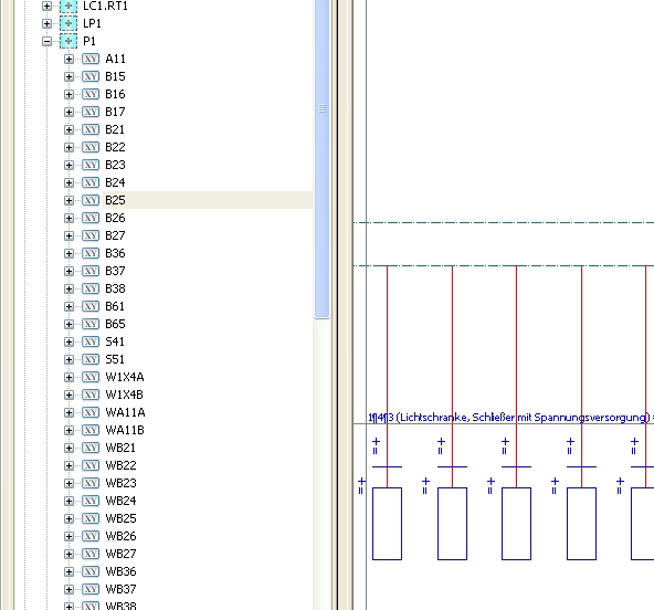

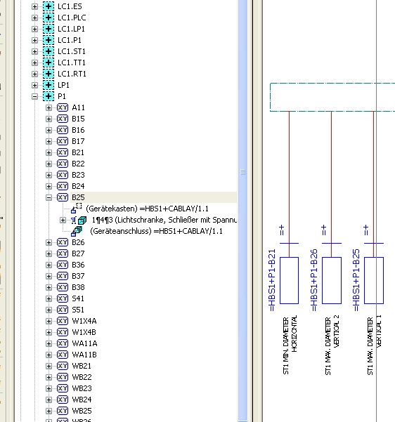

Wie in der Hilfe beschrieben, würde ich gerne das BMK zuweisen.
Das geht jetzt nur noch in dem Eigenschaftsdialog.
Siehe Bild:
Ich möchte in meinem Beispiel -B25 dem Platzhalter
Gerätekasten zuweisen. Das ging bisher mit der 1.9.
Das ist nun vorbei, Schade.

Also ich habe das mal mit der 1.9 ausprobiert. Auch hier (wie in der 2.0) läßt sich das BMK des -B1 (in meinem Bildchen) nicht zuweisen da die Funktion nicht paßt...

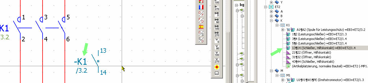

Nunja, bei Uns hat das in der 1.9 funktioniert.
siehe auch Bild1. Möchte ja nur gleiches Verhalten in 2.0
bzw. wie in Hilfe beschrieben. siehe Bild 2.
Jetzt erst wird nur bei gleicher Funktion BMK zugewiesen.
Ich könnte ja alternativ einpolig platzieren, aber das wird zu breit.
