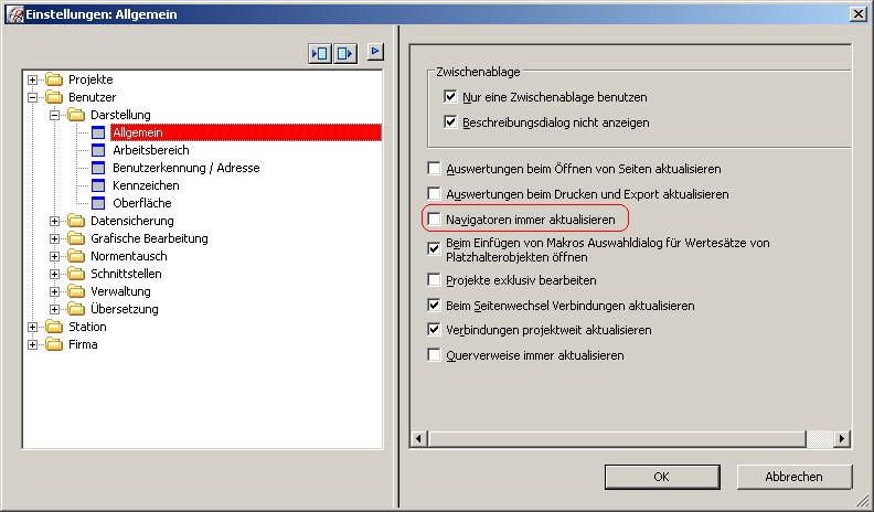

Hallo, ich habe hier folgendes Problem bei einem Kollegen läuft P8 immer dann sehr langsam wenn er Navigatoren geöffnet hat, dies macht sic hbesonders bemerkbar wenn z.B. der Kabelnavigator geöffnet ist und dann im Stromlaufplan ein Kabel-BMK geändert wird!
Ich hab schon die Benutzereinstellungen überprüft und diese entsprechen weitestgehend dennen der anderen Rechner.
Hat jdm. vielleicht ein paar Tipps/Ideen wie man das Problem lokalisieren und beheben kann.

Hey,
was einen kleinen Vorteil bringt ist das viele Auswertungen nicht automatisch erfolgen sollten (was ja theoretisch gegen den Sinn von Eplan ist, meiner Meinung nach) z.B. beim wechseln der Seiten Alle Verbindungen aktualisieren, da dies ja immer Projekt weit erfolgt. Was auch etwas bringt ist die Häckchen bei Autovervollständigen / Autokorriegieren bei der Spracheingabe abwählen ...
Ich hatte / habe diese Probleme bei größeren Projekten ... da hilft bei mir nur während der Bearbeitung die Navigatoren schließen die man nicht benötigt und die automatischen Abläufe auf das Minimum reduzieren. Mache mitlerweile viel aus dem Kopf bzw. Step by Step damit die Bearbeitungszeiten noch im Rahmen bleiben !!

@Cremer M
danke für denn tipp aber das mit der projektweiten aktualsierung der Verbindungen beim Seitenwechsel hatten wir schon von beginn an nicht angehakt aufgrund der performance
probleme, ich hab mir ja die einstellungen schon angeschaut aber bis auf die benutzeroberfläche die ja jeder selbst gestallten kann sind die einstellungen identisch...

hallo,
Artikeldatenbank aufräumen(alte stände löschen)
"Artikel exportieren, Datenbank Umbenennen, neue DB erstellen, Artikel importieren"
Meldunsverwaltungsfenster Schließen
Onlineaktualisierung der Navigatoren deaktivieren

danke für die tipps, mich würde noc hinteressieren wo ich die onlineaktualisierung der navigatoren deaktivieren kann

erstellt am: 04. Jan. 2011 15:52    Editieren oder löschen Sie diesen Beitrag!  <-- editieren / zitieren -->   Antwort mit Zitat in Fett Antwort mit kursivem Zitat    Unities abgeben: 1 Unity (wenig hilfreich, aber dennoch)2 Unities3 Unities4 Unities5 Unities6 Unities7 Unities8 Unities9 Unities10 Unities Nur für HKXVZBi 10 Unities + Antwort hilfreich
Optionen, Einstellungen, Benutzer, Darstellung, Allgemein

Diesen Punkt gibt aber in der 2.0 nicht mehr

ich weiß ja nicht in wie fern auch eine neuinstallation von P8 1.9 helfen würde?
vieleicht weiss jemand wo das in der 2.0 hin ist.
Bei großen Projekten währe P8 ja dann einfach zu langsam und ich müßte weiter mit 1.9 arbeiten.

habe dazu folgende Info bekommen und hoffe, es hilft weiter.
Robin
Das aktualisieren der Navigatoren kann unter Benutzer > Darstellung > Allgemein bei V1.9 ausgeschaltet werden, auch wäre ein Umstieg auf 2.0 evtl. hilfreich. Bei der V2.0 sollte am besten direkt der Support kontaktiert werden, denn gerade im Bereich Performance kommen oft mehrere Ursachen in Frage.
