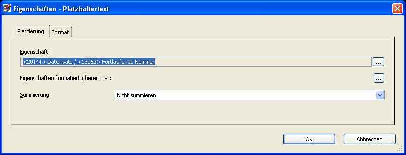

So, hab ein klitschkokleines Problem:
Auf dem Formular F02_001 (Artikelsummenstückliste) gibt es auf der ganz rechten Seite ein kleines gestricheltes Feld mit der Überschrift "Pos". Nach kurzem nachschauen in den EInstellungen fand ich heraus das hier die Positionsnummer aus den Artieklreferenzdaten eingetragen wird.
Nur: Ich finde in den Artieklreferenzdaten kein Feld für die Positionsnummer
Wo finde ich denn dieses? Ich danke euch für eure Hilfe (wenn se denn dann kommt  )

Hallo Zielfinder.
der Parameter heißt "Fortlaufende Nummer"
Gruß Christof

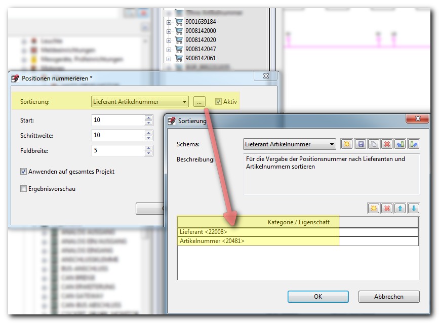

Ja und die Positionsnummer kann man im Stücklisten-Navi festlegen...

@Bernd: Das kleine Problem (bis jetzt) ist, das wenn ich über den Stücklistennavigator gehe und alles markiere was ich benötige, dann gibt er jedem Betriebsmittel mit hinterlegtem Artikel eine eigene Positionsnummer.
Da ich aber eine SUMMENstückliste habe, sollen ja auch die Artikel summiert werden, daher funzt das nach deiner Methode leide rnicht. Das scheint dort ja ein fortlaufender Automatismus zu sein.
Ich habe mich daher an Backis Idee gehalten und in den Artikeleigenschaften Die Nummer vergeben.
Das kann ich über den Stück-Navi auch beschleunigen, aber am schönsten wäre natürlich eine Option "gleiche Artikel unter einer Positionsnummer zusammenfassen" oder so ähnlich und die habe ich bisher nicht gefunden,

erstellt am: 13. Dez. 2010 13:40    Editieren oder löschen Sie diesen Beitrag!  <-- editieren / zitieren -->   Antwort mit Zitat in Fett Antwort mit kursivem Zitat    Unities abgeben: 1 Unity (wenig hilfreich, aber dennoch)2 Unities3 Unities4 Unities5 Unities6 Unities7 Unities8 Unities9 Unities10 Unities Nur für Zielfinder 10 Unities + Antwort hilfreich
Hallo !
@Zielfinder:
Das geht (erst) ab V2.0.5....(siehe Bild)
EDIT:
sehe grade: du hast ja schon 2.0, also sollte das gehen....

@nairolf:
So funktioniert das leider nicht. Hier lege ich ja nur fest inwiefern die Positionsnummern vergeben werden.
Ich hab aber habe das Problem das für jeden einzelnen Artikel eine Positionsnummer vergeben wird, d.h. selbst wenn ich den gleichen Artikel mehrmals verwende, bekommt jeder von denen eine eigene Nummer und wenn ich 100x mal die gleiche Klemme im Plan habe, kannste dir ja ausmalen was passiert
Ich brauche daher für den summierten Artikel eine Positionsnummer.

Ich habe (ohne an den Artikeln eine Nummer zu vergeben) das Formular F02_005.f02 benutzt, darin wird anstatt der Positionsnummer eine Laufende Nummer innerhalb dieser Liste generiert.
Reicht das so nicht, oder muss da unbedingt eine Logik dahinter sitzen?
PS: Diese Laufende Nummer ist übrigens genau die Eigenschaft, die Christof oben im 2. Posting schon beschrieben hat, nur eben im Formular F02_005 und nicht in F02_001.

Hallo BAcki,
joo, hat funktioniert und jetzt verstehe ich auch was Cristof überhaupt gemeint hat
INsgesamt ist es von der Zählung her okay. ich gugge mal ob man die Zählart umstellen kann, aber zur Not tuts auch diese
Geht mir in erster Linie darum das man halt Positionsangaben machen kann, wenn man z.B die Listen telefonisch vergleicht
