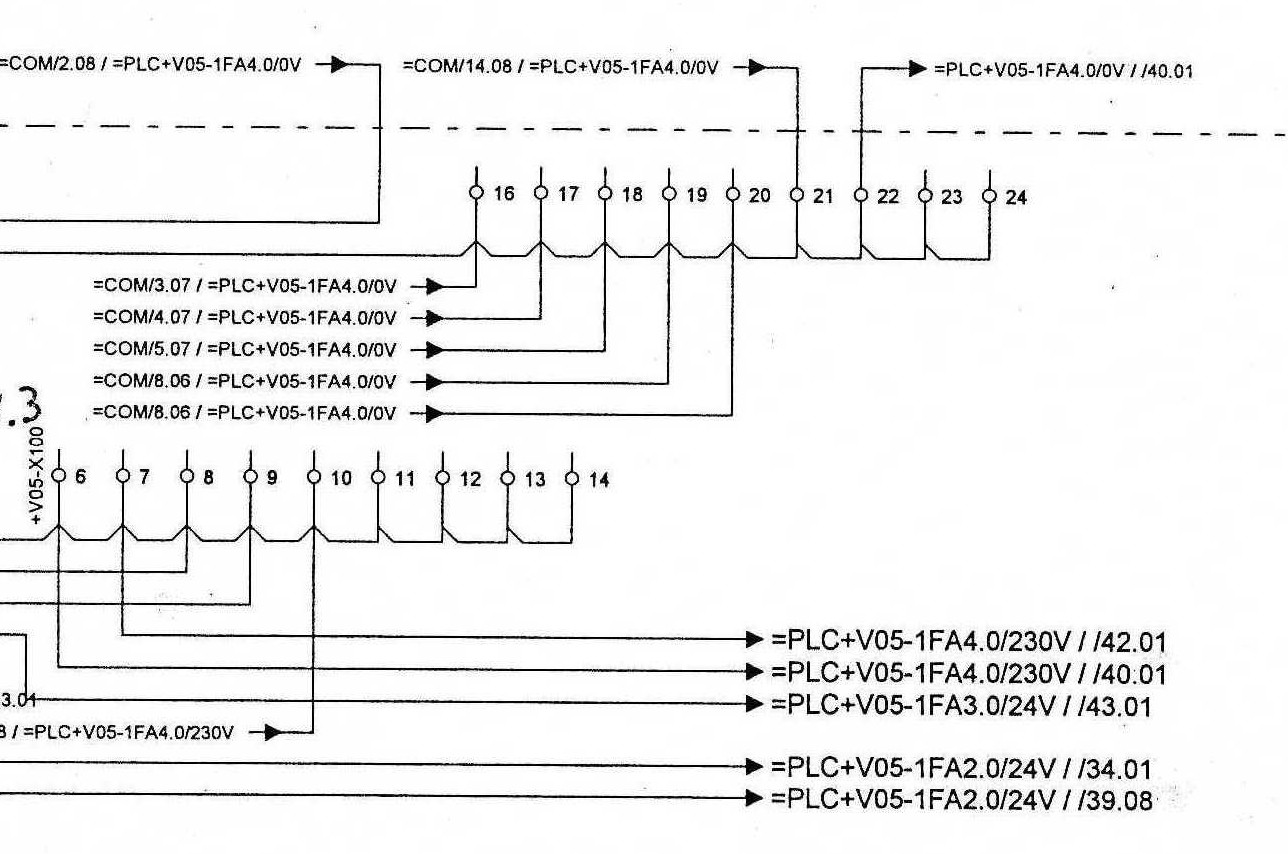

Hi Leute. Ich soll einen Plan nachzeichnen.
Nun stehe ich vor einem Rätsel. in der Vorlage gibt es pro Seite mehrere gleiche Abbruchstellen aber immer versch. QVWs - hat der das damals evtl mit Sotierkennung gelöst ? würde mir nur nun einfallen einfach mit fortlaufenden nummern zu arbeiten.
erstellt wurde das damals auch mit P8 da die firma mittlerweile insolvent ist gibt es keine dateien mehr und ich darf selber ran
hätte jemand ne idee ? es sind soviele abbruchstellen,das man leicht die übersicht verliert.

in der Vorlage gibt es pro Seite mehrere gleiche Abbruchstellen aber immer versch. QVWs - hat der das damals evtl mit Sotierkennung gelöst ? (...) hätte jemand ne idee ? es sind soviele abbruchstellen,das man leicht die übersicht verliert.
Das hat man sehr wahrscheinlich mit verschiedenen Sortierkennungen gelöst.
Das Problem an den Sortierkennungen ist ja nicht das es nicht funktioniert (klappt ja prima) sondern, wie in Deinem Planauszug zu sehen, wenn das massiv eingesetzt wird da noch den Überblick zu behalten. Daher setze ich Sortierkennungen abseits der Standardkennung nur sehr sehr sparsam ein.
Also entweder Du "friemelst" die Abbruchstellen anhand des Ausdruckes auseinander und "malst" Dir in den Ausdruck jeweils per Hand eine Sortierkennung dazu (plus dem nachher übertragen in das Projekt selbst) oder Du mußt mit unterschiedlichen BMKs bei den Abbruchstellen arbeiten. Ist so oder so eine Fleißaufgabe. Leider...

ok´werds wohl mit unternummern machen. besten dank.
