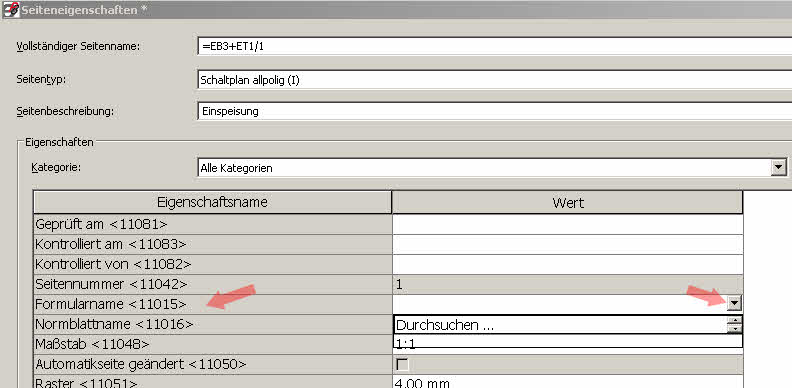

Wie kann man nachträglich das Deckblatt in sein Projekt einfügen.
Habe mir schon eines ausgesucht aber ich kann es in den Navigator nicht einbinden.

2 Möglichkeiten:
1. Eine Seite vom Seitentyp Titel/Deckblatt manuell anlegen und in den Seiteneigenschaften das Formular eintragen.
2. Eine Auswertung Titel/Deckblatt erstellen (Vorlage oder Auswertung neu) und wenn das Formular im Dialog Ausgabe in Seiten eingetragen ist kann dann die Auswertung erzeugt werden.

wo finde ich das zu Punkt 1 und 2 die Auswertung

Was findest Du nicht?

Das mit den seiteneigenschaften
