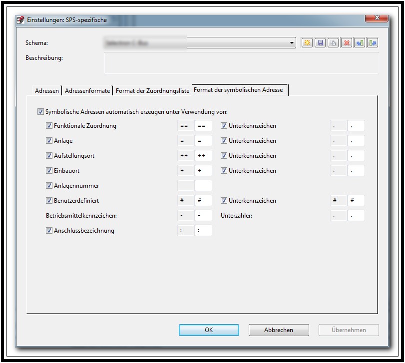

EPLAN versucht entsprechend Deiner SPS-Einstellungen (siehe Bild) eine symbolische
Adresse an den angeschlossenen Funktionen zu ermitteln.
An SPS-Anschlüssen, an denen nichts angeschlossen ist, ist diese Meldung natürlich zu ignorieren,
bzw. kann man im SPS-Schema den Haken setzen "Bei erfolgloser Suche der symbolischen Adresse die Adresse nehmen".

Moin zusammen
Ich weiß nicht ob dies noch von Belang ist aber einmal ne Beschreibung für alle die die sich immer noch damit ärgern.
Ich habe dies Problem so gelöst:
Prüflauf starten
alle enstprechenden Meldungen markieren
"erweiterte Eigenschaften" wählen
symbolische Adresse (steht jetzt <<..>> drin) löschen
neuen Prüflauf starten
vorher in den SPS Einstellungen "bei erfolgloser Suche der symb. Adresse die Adresse nehmen" auswählen.
Ich habe die einzelnen Funktionen nicht bis ins Detail ergründet aber danach waren meine symb. Adressen richtig zugeordnet und auch die Fehlermeldungen waren weg.
