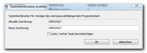

Hallo liebe Eplaner,
ich habe einen neuen Freigabeschlüssel von Elpan erhalten, indem die
API-Runtime freigeschalten wird.
Wie kann ich in P8 V2.0 den Freigabeschlüssel ändern?
Vielen Dank

Beim anklicken den P8-Buttons die STRG+SHIFT-Taste gedrückt halten. Dann kommt Fenster. Dort oben auf das linke Menü klicken und dort Freischaltcode eingeben.

Hallo !
Standardmäßig sollte das nur die SHIFT-Taste sein
(aber bei STRG+SHIFT ist ja SHIFT dabei  )
Liebe Grüße,
nairolf
Bei vielen ist es andersrum
