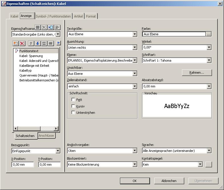

ich habe heute ein Projekt bekommen, in denen von den Kabeln nur das BMK angezeigt wird.
Der Kunde möchte aber auch Typ, Aderzahl ... angezeigt bekommen.
Leider ist das in dem Projekt, für alle Kabel, hinderlegt.
Meine Frage, wo kann ich das ändern ohne alle Kabel anfassen zu müssen.
(P8 1.9 Int. SP1)

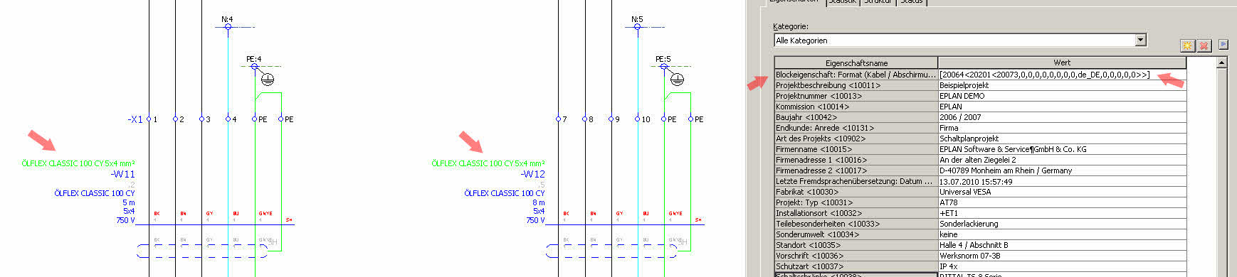

Dann kannst Du die Blockeigenschaft 1 global in den Projekteigenschaften formatieren. Siehe Bildchen.
Mit dem String hier [20064<20201<20073,0,0,0,0,0,0,0,0,de_DE,0,0,0,0,0>>] wird Dir an jedes Kabel dann der Kabeltyp, Aderzahl und Querschnitt angezeigt...

erstellt am: 09. Dez. 2010 13:26    Editieren oder löschen Sie diesen Beitrag!  <-- editieren / zitieren -->   Antwort mit Zitat in Fett Antwort mit kursivem Zitat    Unities abgeben: 1 Unity (wenig hilfreich, aber dennoch)2 Unities3 Unities4 Unities5 Unities6 Unities7 Unities8 Unities9 Unities10 Unities
ver 1.9 ?
keine Anderung der Anzeige.
ein Bildchen zur genaueren Beschreibung.

Deshalb hatte ich gefragt:
Wo hast Du sie hinzugefügt? Auf der Registerkarte Anzeige und hier in den Eigenschaftsanordnungen?
Also doch nicht auf dieser Registerkarte laut Deinem Bildchen... dann kann die Blockeigenschaft natürlich auch nicht greifen. Denn keine Blockeigenschaft in der Anzeige der Eigenschaftsanordnung = keine Anzeige der gewünschten Informationen im Projekt...

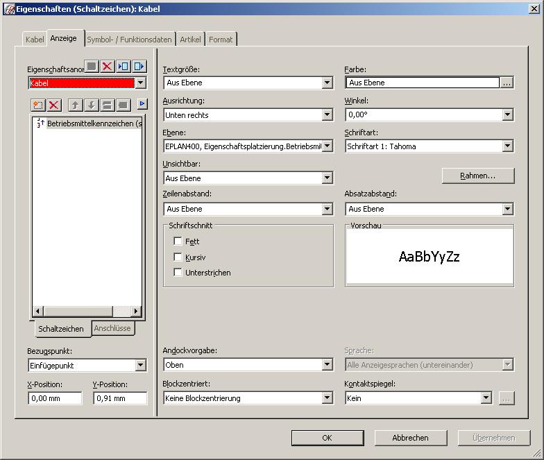

erstellt am: 09. Dez. 2010 14:09    Editieren oder löschen Sie diesen Beitrag!  <-- editieren / zitieren -->   Antwort mit Zitat in Fett Antwort mit kursivem Zitat    Unities abgeben: 1 Unity (wenig hilfreich, aber dennoch)2 Unities3 Unities4 Unities5 Unities6 Unities7 Unities8 Unities9 Unities10 Unities
Auf dem Bildchen kann ich die Eigenshaften hinzufügen nur wenn ich ein neues Kabel zeichne dann sind diese Eigenschaften wieder nicht da.
Das Bilchen 2 ist das gesuchte Ergebnis.
Da muss was mit den Grundeinstellungen zusammenhängen.

erstellt am: 09. Dez. 2010 14:14    Editieren oder löschen Sie diesen Beitrag!  <-- editieren / zitieren -->   Antwort mit Zitat in Fett Antwort mit kursivem Zitat    Unities abgeben: 1 Unity (wenig hilfreich, aber dennoch)2 Unities3 Unities4 Unities5 Unities6 Unities7 Unities8 Unities9 Unities10 Unities Nur für Hennig.T 10 Unities + Antwort hilfreich
Kannst Du denn andere Eigenschaftsanordnungen auswählen als die (in Deinem Bildchen) eingestellte Eigenschaftsanordnung "Kabel"?
Das sollte auch für mehrere Kabel klappen...

erstellt am: 09. Dez. 2010 14:17    Editieren oder löschen Sie diesen Beitrag!  <-- editieren / zitieren -->   Antwort mit Zitat in Fett Antwort mit kursivem Zitat    Unities abgeben: 1 Unity (wenig hilfreich, aber dennoch)2 Unities3 Unities4 Unities5 Unities6 Unities7 Unities8 Unities9 Unities10 Unities
Wie gesagt ich kann alles einstellen nur bei neuen Kabeln ist bis auf's BMK alles wieder weg.

erstellt am: 09. Dez. 2010 14:25    Editieren oder löschen Sie diesen Beitrag!  <-- editieren / zitieren -->   Antwort mit Zitat in Fett Antwort mit kursivem Zitat    Unities abgeben: 1 Unity (wenig hilfreich, aber dennoch)2 Unities3 Unities4 Unities5 Unities6 Unities7 Unities8 Unities9 Unities10 Unities Nur für Hennig.T 10 Unities + Antwort hilfreich
Man kann ja eigene Eigenschaftsanordnungen definieren. Wenn man diese Definition speichert kann man sagen das ab sofort diese (eigene) Eigenschaftsanordnungen als Standard für neue Geräte benutzt werden soll. Ich denke das dass hier der Fall ist...
Du müßtest also die Eigenschaftsanordnung "Kabel" löschen und dann wird ab sofort wieder bei einem neuen Kabel die Standardvorgabe benutzt...

2. es wird immer "KABEL" ausgewählt soll aber "Standard" sein(Automatische auswahl)
  beide Eigenschaften sind vom Inhalt unterschiedlich,
LÖSUNG:
1. Eigenschaftsanordnung Exportieren "KABEL"
2. Eigenschaft "KABEL" löschen
3. Kabelnavi alle Kabel Markieren und umstellen auf "Standard"
Alles OK
RÜCKSTELLUNG:
1. Eigenschaftsanordnung Importieren "KABEL"
2. Kabelnavi alle Kabel markieren und umstellen auf "KABEL"
Alles OK
Achtung alle Kabel haben die gleiche Eigenschaftsanordnung z.B. 0°/90° beachten!
