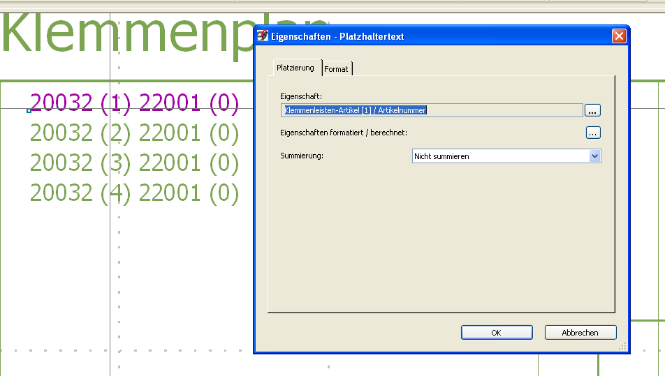

Ich hinterlege an meinen Klemmenleistendefinitionen die entsprechenden Artikel. Klemme, Deckel, etc.
Kann mman dem Formular sagen, dass alle hinterlegten Artikel unter dem gleichen BMK untereinander aufgeführt werden? i.M. tut´s mir die Artikel nebeneinander, getrennt mit ";" auflisten. Habe in dem Formular den Artikel-Typ mit aufgelistet und bei dementsprechend vielen Artikeln schreibts dann übereinander.
Hab nix passendes gefunden.

Geht im Formular F14 m.W. nicht. Da wird nur nach dem BMK der Klemmleiste gegangen
Machen das im Klemmenplan (f13) (Platzhalter siehe Bild)
EDIT: Bild vergessen

So wie im Bildchen? Wenn ja dann schaue Dir mal das Formular an. Ist einfach ein bißchen mit dem Posirahmen "getrickst"...
Allerdings mit der 2.0. Die 1.9.6 habe ich nicht mehr...

Wunderbar!!!!!!!
@Bernd: vielen Dank. Ein bisschen Anpassung an mein bestehendes Formular, dann machts auch genau das, was ich wollte + sieht gut aus.
Das mit den Datenbereichen und Rahmen, da hätt ich noch ne ganze Weile empirisch Ermitteln müssen und hätt wahrscheinlich resigniert
@Romy: Bildchen ? Auch dir Dank. <EDIT>[ah, da isses ja  ]</EDIT>
