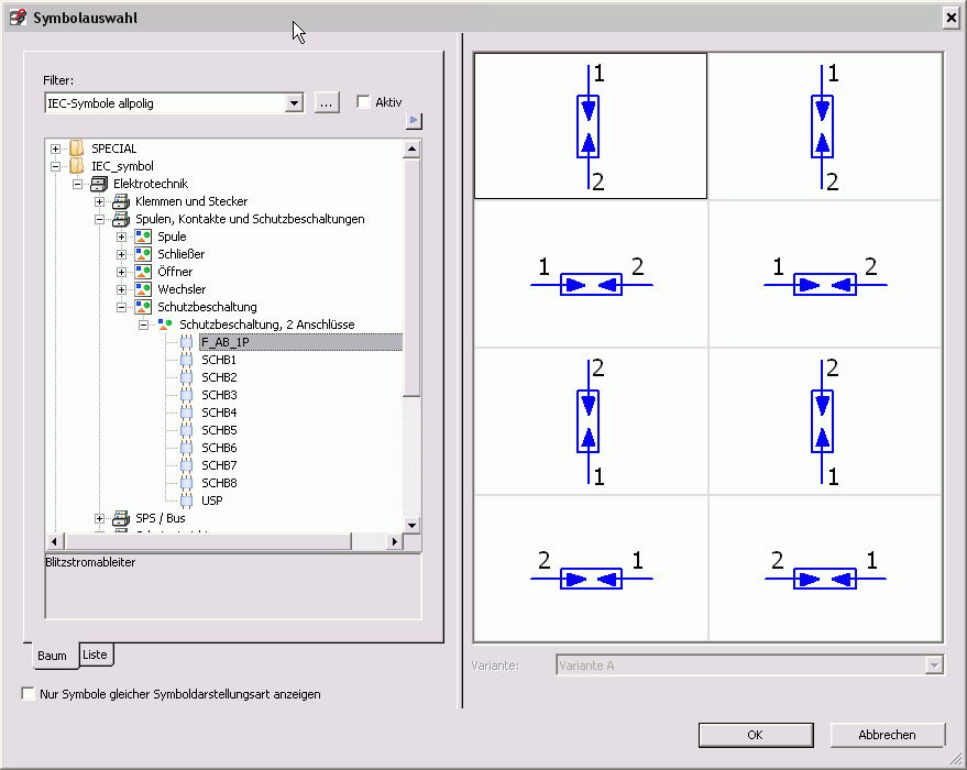

Welche Funktionsdefinition verwendet ihr für Überspannungsableiter?
Ich habe leider nichts passendes gefunden.
DANKE!

In der 2.0
Schutzeinrichtung/Fehlerspannungsschutzschalter oder so ähnlich
wenn du zB von Phönix über DataPortal importierst wurde das schon in der 1.9 unter Schutzeinrichtungen/Allgemeine abgespeichert

Meinst du:
Schutzeinrichtung/Fehlerspannungs-Schutzschalter/Spannungsauslöser, 2 Anschlüsse/Überspannungsauslöser
Ist laut Grundsymbol aber nicht richtig oder was denkt ihr?

FU war glaube Frequenzumrichter
Ich weiß dass es in der IEC_symbol von Eplan ein Symbol für den Überspannungsableiter gibt (glaube unter Schutzeinrichtungen)
Wenn du das einfügst-welche Funktionsdefinition ist da hinterlegt?

FU heißt zwar Frequenzumformer nur was ist ein FU-Schutzschalter genau? Kenn ich nicht?
Unter Schutzeinrichtungen gibt es den Punkt Überspannungsableiter nicht, nur genau da gehört meiner Meinung nach so ein Punkt hin.

Da hast du recht Überspannungsableiter steht da nicht, aber schau mal die Symboltabelle durch unter Schutzeinrichtungen da ist mW ein 1-p und 3-p Überspannungsableiter als Symbol drin-kann aber auch sein dass der von Eplan sehr gut versteckt wurde
kann wie gesagt jetzt nicht selber nachschauen....

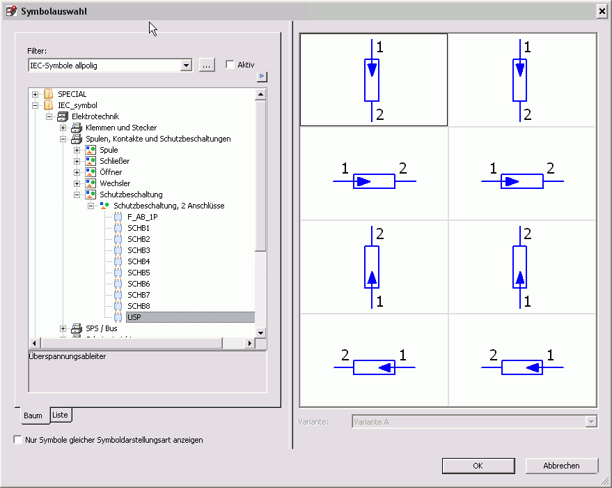

unter Elektrotechnik Sonderfunktion

Da war doch mal was ? U = Spannung - I = Strom
Ein FU-Schutzschalter ist also ein Fehlerspannungs-Schutzschalter!
Wie der Fehlerstrom (FI) überwacht wird gibt es auch die Fehlerspannungsüberwachung.
Du suchst aber wahrscheinlich Überspannungsableiter oder Blitzstromableiter.
Bei mehrpolig musst Du Dir ein Makro basteln, da ja auch sicherlich ein Auswertekontakt im Gerät ist.

Original erstellt von gwa:
Eplan hat das gut versteckt...werde mir das gleich morgen mal notieren-brauch das auch ab und zu mal

Die Symbole sind kein Problem - die hab ich mir selber gebastelt.
Ich benötige aber eine richtige Funktionsdefinition.

Ich würde die nehmen-
FU-Schutzschalter wird von EPLAN so wies aussieht als Fehlerspannungsschutzschalter
