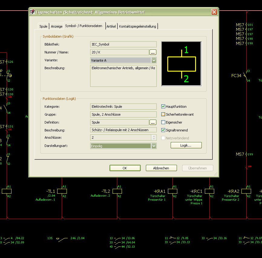

Hallo Alle,
vor einiger Zeit habe ich einen alten Schaltplan einer italienischen Firma neu gezeichnet.
Der Schaltplan war komplett einpolig gezeichnet. Bei der Umstellung habe ich soweit es möglich und sinnvoll war die allpolig Darstellung verwendet.
Folgendes Problem. Die Seiten mit den Leistungsgeräten (Umrichter, Motoren) sind einpolig.
Ich habe nun die Leistungsschließer eines Schützes auf der einpoligen Seite und die Spule auf der allpoligen Seite.
Der Querverweise zur Spule wird am Schließer auf der einpoligen Seite angezeigt. (Die Einstellungen für das Projekt in Bezug auf ein/allpolige Darstellung habe ich vorgenommen).
An der Spule (auf der allpoligen Seite) wird nur der Querverweis im Kontaktspiegel angezeigt je nachdem was ich in den Eigenschaften der Spule für die Darstellungsart einstelle. Bei allpoliger Darstellung zeigt es die weiteren Kontakte im Kontaktspiegel an, welche auf weiteren allpoligen Seiten platziert sind.
Stelle ich einpolige Darstellung ein zeigt es die Querverweise für die Kontakte auf der einpoligen Seite an.
Ich habe auch schon mit der Eigenschaft <20021> experimentiert, ohne Ergebnis.
Gibt es eine vernünftige Möglichkeit im Kontaktspiegel der Spule alle Querverweise für die Spule gemeinsam anzuzeigen?

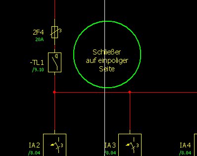

Also das Bild mit dem einpoligen Kontakt zeigt den Schließer welcher sich auf der einpoligen Seite befindet.

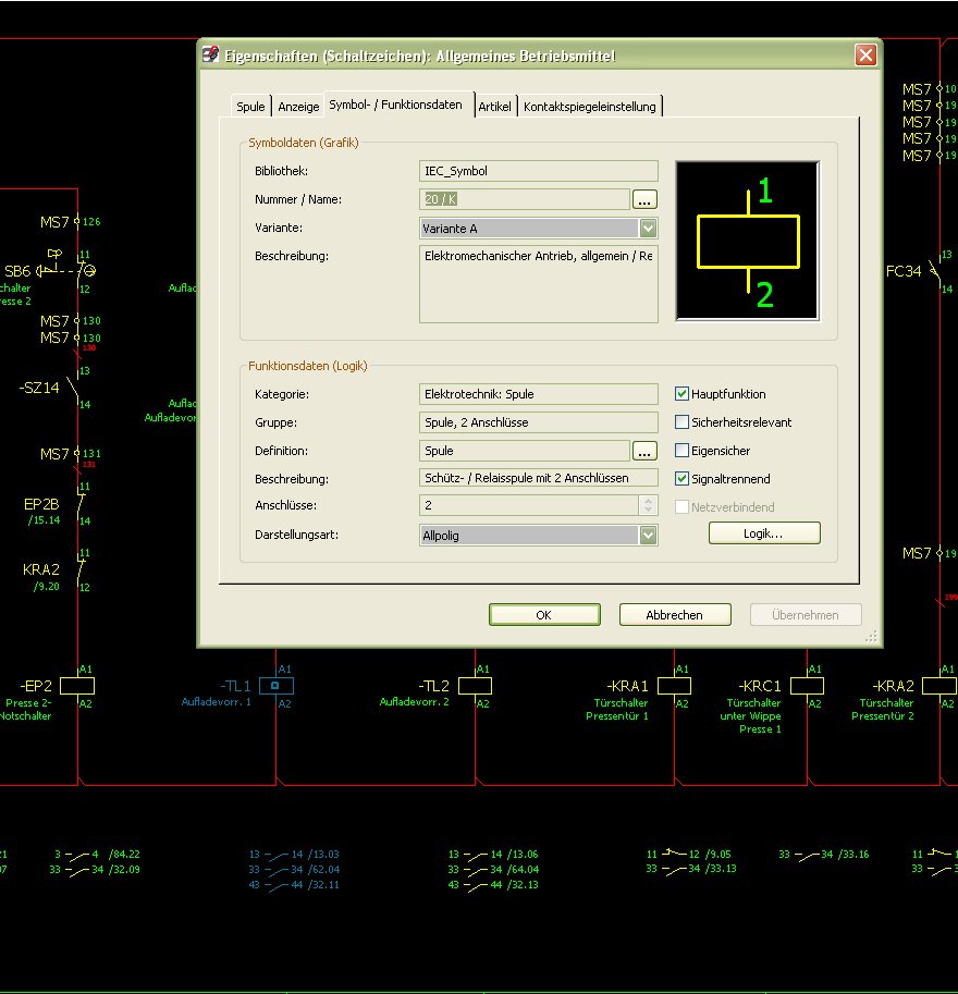

Die anderen beiden Bilder zeigen die Spule TL1 mit der unterschiedlichen Darstellungsart.

Also wenn Du das einpolige grafische Symbol auf die Darstellungsart Allpolig setzt bekommst Du auch den Querverweis im Kontaktspiegel auf der allpoligen Seite.
Problem daran ist das hier natürlich die Kontaktspiegeldarstellung des einpoligen grafischen Symbols genutzt wird (siehe Bildchen)...

Hallo Bernd,
danke so funktioniert es.
Natürlich ist das wiedermal eine typische Lösung wie für so manches EPlan Problem.
Man muss was unlogisches machen um etwas logisches zu erreichen.
Das beim Kontaktspiegel diese einpolige Symbol angezeigt wird liegt an der neuen Symbolbibliothek.
In dem Projekt war noch eine ältere eingelagert, dadurch wurde ein Normaler Schließer IM Spiegel angezeigt.
Also vielen Dank nochmal.
