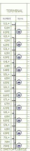

Hallo, ich habe folgendes Problem, in meinem Klemmenplanformular werden bei Mehrstockklemmen (Etagenklemmen) keine Brücken gezeichnet (Brücken sind aber ausreichend vorhanden  )
wenn ich einfache klemmen verwende funktioniert das automatische zeichnen der Brückengrafik tadellos
folgenden Platzhalter habe ich verwendet: Klemmeneigenschaften / Brückengrafik (Brückenebene)
wenn ich im klemmleistennavigator auf bearbeiten klicke werden mir dort die entsprechenden brücken übrigens korrekt angezeit!!!
gruß
marco

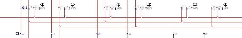

so ein misst zu früh gefreut ich hab noch das Problem das bei mir nur die Brücken der L+ angezeigt werden (siehe Bild) was in mir jetzt aber die Frage aufwirft welche schon seit Urzeiten die Menschheit beschäftigt, wie verfahre ich mit Mehrstockklemmen / Etagenklemmen in meinem Bsp. heißt jede Etage anders d.h. jede Klemme hat eine andere Bezeichnung (auch wenn alle [also die verschiedenen Etagen] zu einer einzigen Klemme gehören)
Bsp.
Sichtbare BMK: -X3.2 (ist für alle gleich)
Bezeichnung: 1L+ ; 1M ; 1PE --> also Klemme 1 heißt eigentlich jede Etage anders, ich habe hier nicht die Anschlussbezeichnung genutzt sondern jeder Klemme einfach eine andere Bezeichnung gegeben und zusätzlich die entsprechende Etage eingestellt
1L+ --> Etage: 1
1M  --> Etage: 2
1PE --> Etage: 3

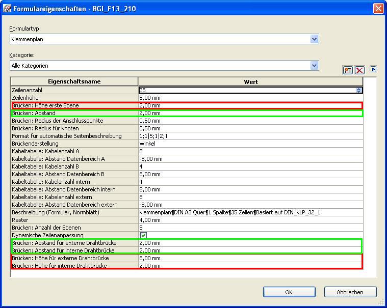

also das scheint keinen unterschied zu machen ob ich <13047> Grafik für Stegbrücken oder Klemmeneigenschaften / Brückengrafik (Brückenebene)
mein jetziges problem beschränkt sich ledigleich darauf das zwei brücken übereinander liegen... das kann man doc hbestimmt in den formulareigenschafften irgendwo einstellen... fragt sich nur wo???
folgende sachen hab ich eingestellt.. bzw. waren shcon in meinem formular voreingestellt ich hab ledigleich die anzahl der brückenebenen erhöht
Spaltenanzahl 1
Zeilenanzahl 30
Zeilenhöhe 6,00 mm
Brücken: Höhe erste Ebene 2,00 mm
Brücken: Abstand 2,00 mm
Brücken: Radius der Anschlusspunkte 0,50 mm
Brücken: Radius für Knoten 0,50 mm
Format für automatische Seitenbeschreibung 2;1|5;1|10;<20011,0>|8;1
Zuordnung Eigenschaft / Wert zu Grafik [1] 20026;0;PE-Klemme, 2 Ziele;GRAPHICS;1;0|20026;0;PE-Klemme, 4 Ziele;GRAPHICS;1;0
Brückendarstellung Winkel
Brücken: Linienstärke 0,50 mm
Kabeltabelle: Kabelanzahl A 10
Kabeltabelle: Abstand Datenbereich A -8,00 mm
Kabeltabelle: Kabelanzahl B 6
Kabeltabelle: Abstand Datenbereich B 8,00 mm
Kabeltabelle: Kabelanzahl C 12
Kabeltabelle: Abstand Datenbereich C -8,00 mm
Kabeltabelle: Kabelanzahl D 8
Kabeltabelle: Abstand Datenbereich D 8,00 mm
Kabeltabelle: Kabelanzahl intern 8
Kabeltabelle: Abstand Datenbereich intern 8,00 mm
Kabeltabelle: Kabelanzahl extern 10
Kabeltabelle: Abstand Datenbereich extern -8,00 mm
Fehler: Eigenschaftsplatzierung [1] EPLAN 5-Sondertext '448' konnte nicht als Platzhalter übernommen werden.
Beschreibung (Formular, Normblatt) inkl. PE-Symbol
Raster 0,50 mm
Brücken: Anzahl der Ebenen 6
Brücken: Abstand für externe Drahtbrücke 0,00 mm
Brücken: Höhe für externe Drahtbrücke 0,00 mm
Brücken: Höhe für interne Drahtbrücke 0,00 mm
Dynamische Zeilenanpassung TRUE

Lösung: um das Überlappen der externen Drahtbrücken mit den Stegbrücken zu verhindern, muss man die Formulareigenschaften bearbeiten (siehe Bild: formulareigenschaften.jpg) hier ist die Eigenschaft: Brücken: Höhe für externe / Interne Drahtbrücke ausschlaggebend für die erste gezeichnete Drahtbrücke
Desweiteren ist die Klemmenlogik zu berücksichtigen:
Drahtbrücken welche auf der internen Seite angeschlossen bzw. gezeichnet sind werden in der Auswertung nach Links dargestellt, extrerne Drahtbrücken werden nach rechts dargestellt.
bei Bernds Formular welches ich als Vorlage genuzt habe, hab ich den Wert 8mm eingestellt da meine Klemme 3-ebenen hat, die Stegbrücken haben einen abstand von 2mm (3*2mm=6mm) also wird die erste Drahtbrückenebene 2mm weiter rechts gezeichnet (siehe Bild: Klemmenplan.jpg)
das Formular bedarf noch einiger Anpassung bezüglich Abstand und Höhe (=startwert)der jeweiligen Brückenebene

Na also!
Irgendsowas konnte es ja nur gewesen sein.
Grüsse
Backi
