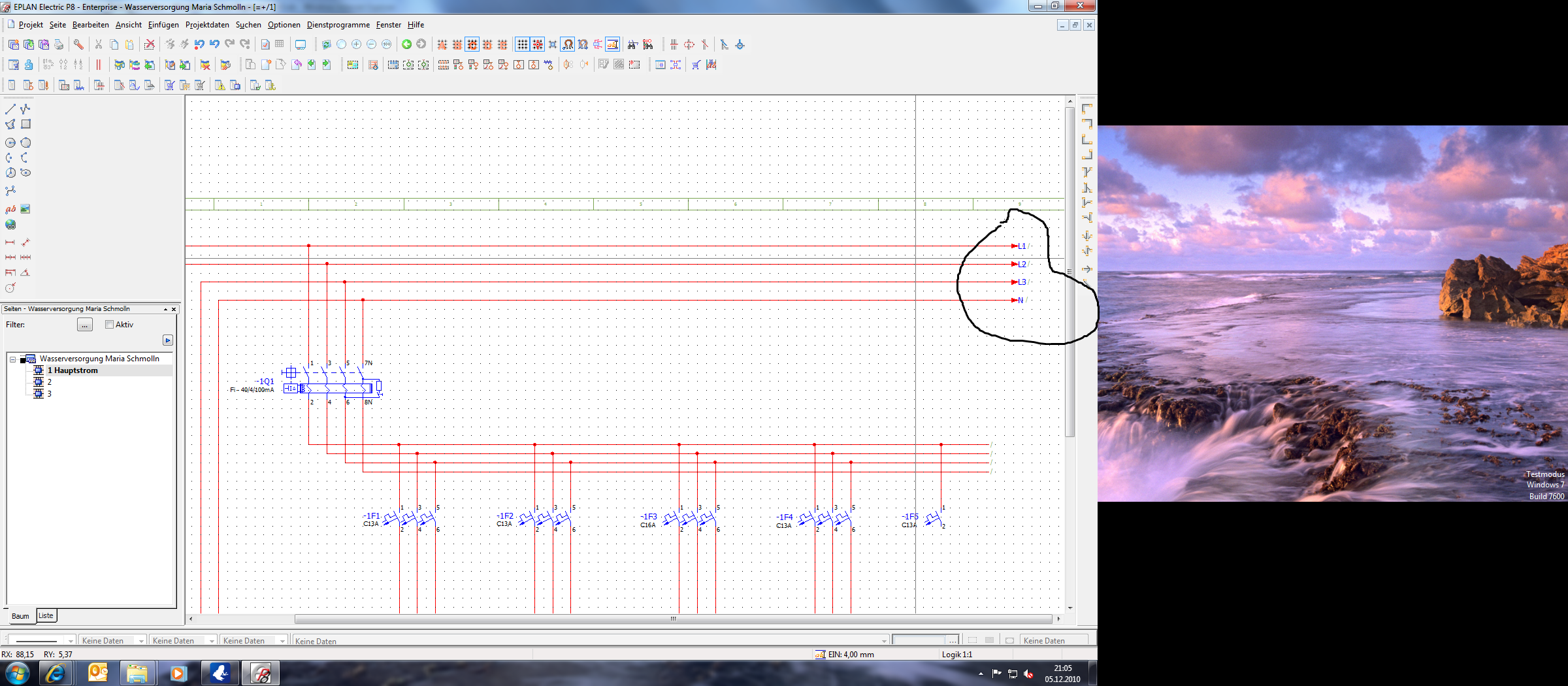

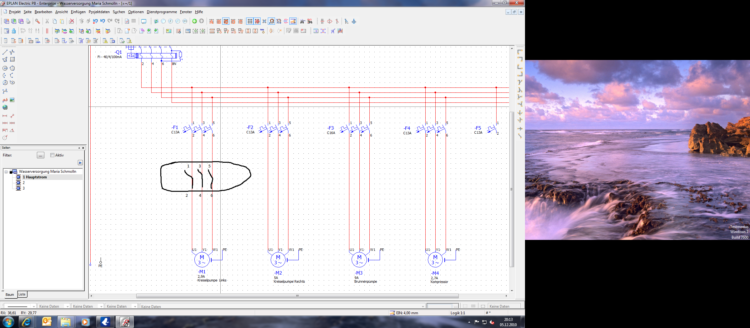

1) Hätte gerne wie im Bild angehängt, die Kontakte gezeichnet + Hilfskontakt 13 14 nur finde ich bei den Symbolen keines.
2) Wie kann man dann bei der Spule z.b. K1 den Querverweis der Kontakte 1,3,5 2,4,6 zuweisen oder passiert das automatisch?
3) Kann man die BMK auch Seitenspezifisch zuordnen lassen hier im Bild Seite 1 und ich möchte 1F1 daraus machen
4) Bei den Querverweisen kann ich nach der Abbruchstelle L1/  den Verweis für die nächste Seite nicht eintragen soll dann am Ende heißen L1/2.0

Hier das Bild zu Beitrag 1

zu 1) Weiß ich jetzt nicht was Du meinst. Die Hilfskontakte der Sicherungsautomaten? Idealerweise als korrekt angelegte Artikel mit entsprechender Funktionsschablone und dann über Geräteauswahl zugeordnet (der Artikel)...
zu 2) 2 Möglichkeiten. Erste Möglichkeit: Du verwendest die Kontakte im Plan und diese werden dann nach benutzen automatisch als Kontaktspiegel dargestellt. Zweite Möglichkeit: Du legst das Schütz als Artikel mit entsprechender Funktionsschablone an. Damit wird der Kontaktspiegel schon nach dem einfügen des Gerätes (dem Schütz) dargestellt bzw. nach einer Geräteauswahl an der Schützspule ebenso...
zu 3) Das wäre bspw. über eine Offline- und/oder Onlinenummerierung möglich.
zu 4) Das "2.0" wird bei Dir sehr wahrscheinlich der Querverweis auf die nächste Seite sein. Dieser wird automatisch erzeugt und steht als Standardeigenschaftsanordnung an der Abbruchstelle automatisch dran...
