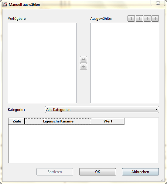

Was genau klappt denn nicht? Was passiert wenn Du mal das Häkchen bei "Manuelle Auswahl" anhakst und dann auf OK drückst?

erstellt am: 05. Dez. 2010 13:38    Editieren oder löschen Sie diesen Beitrag!  <-- editieren / zitieren -->   Antwort mit Zitat in Fett Antwort mit kursivem Zitat    Unities abgeben: 1 Unity (wenig hilfreich, aber dennoch)2 Unities3 Unities4 Unities5 Unities6 Unities7 Unities8 Unities9 Unities10 Unities
Wenn ich auf manuelle Auswahl gehe, sind alle Tabellen im folgenden Fenster leer.
Ich kann also gar nichts auswählen.

Dann hast Du sehr wahrscheinlich keine allpoligen Klemmen im Projekt.
Bitte mal kontrollieren woher Du die Klemmensymbole eingefügt hast (aus welcher Symbolbibliothek). Zu sehen ist das wie folgt: Eigenschaften einer Klemme aufrufen / Registerkarte Symbol-/Funktionsdaten und dann im Feld Bibliothek nachschauen. Was steht dort für ein Eintrag?

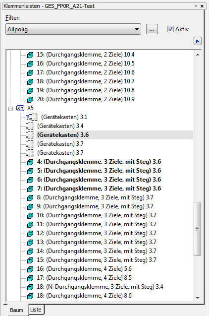

Ok... siehst Du denn die Klemmen im Navigator (Klemmenleisten-Navigator)? Kannst Du hier mal ein Bildchen bzw. ein paar mehr Informationen zu den Klemmen geben (Daten etc.)?

erstellt am: 05. Dez. 2010 18:47    Editieren oder löschen Sie diesen Beitrag!  <-- editieren / zitieren -->   Antwort mit Zitat in Fett Antwort mit kursivem Zitat    Unities abgeben: 1 Unity (wenig hilfreich, aber dennoch)2 Unities3 Unities4 Unities5 Unities6 Unities7 Unities8 Unities9 Unities10 Unities
Ja gerne.
Ich benutze Weidmüller Klemmen.
Habe mir die Artikeldaten von deren Homepage heruntergeladen und Installiert.
Es sind die Typen WEI.170601000,WEI.170604000,WEI.170606000,WEI.170607000,WEI.170610000
Habe sie mit einem Klemmenkasten umgeben. Kann das wéin Problem darstellen ?

Ich kenne jetzt diese Teilchen nicht aber das scheint also nicht zu klappen da hier u.a. eine "richtige" Hauptfunktion für die Klemmen selbst fehlt. Der Gerätekasten ist nicht das richtige dafür.
Besser an die erste (linke) Klemme das BMK hinzufügen. Dann braucht es auch keinen Gerätekasten da alle anderen, die rechts von der ersten Klemme platziert sind, das BMK automatisch übernehmen...

Ich habe jetzt den Klemmenkasten an EINER Stelle der Klemme X5 weggenommen.
Effekt ist der, das nun für X5 ein Klemmenplan erstellt wird.
Vielen Dank für die vielen Hinweise.

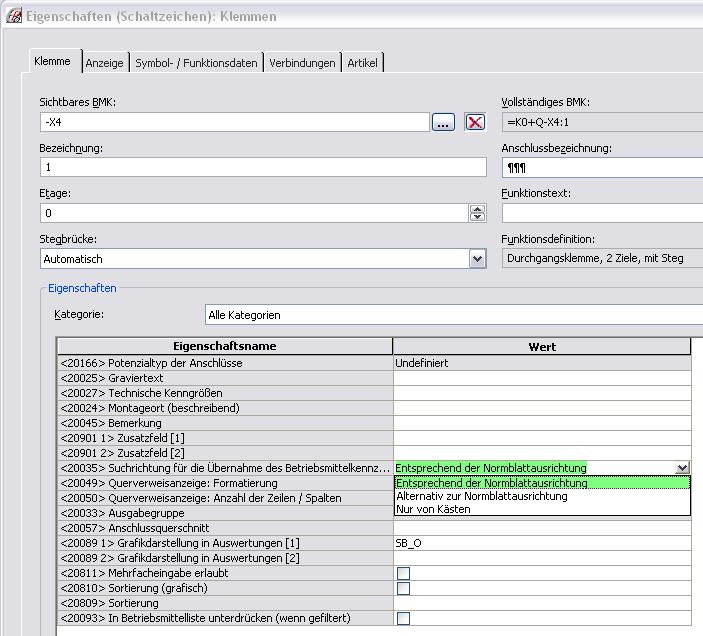

Natürlich wird das BMK von nach rechts liegenden Elementen übernommen, nicht jedoch von untereinanderliegenden, oder kann ich das einstellen ?

du kannst auch, wenn du deine gerätekästen behalten wilsst, unter eigenschaften (des gerätekasten) eine andere funktionsdefinition, für klemmen, einstellen. dann wirds eine klemme.

Original erstellt von myownshadow:
Ja kann man. Siehe Bildchen.
