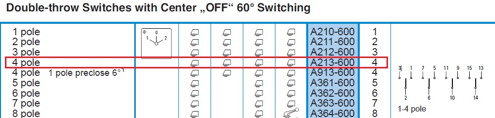

Hallo Leute!
Ich will einen 4-2 poligen Schalter (4 Wechsler) von K&N zeichnen/erstellen und weis nicht recht wie ich das am besten darstellen soll, also da sich die einzelnen Kontakte des Schalters auf verschiedenen Seiten befinden können.
habt Ihr ein Beispiel bzw. ein Vorlagemakro für sowas oder sowas ähnlichem, dass ich vielleicht als Vorlage verwenden könnte? (Bild mit Planausschnitt würde auch reichen - wills mir nur etwas vorstellen können wie man sowas am besten darstellt)
Type vom Schalter ist im Anhang.
Danke!

erstellt am: 03. Dez. 2010 13:49    Editieren oder löschen Sie diesen Beitrag!  <-- editieren / zitieren -->   Antwort mit Zitat in Fett Antwort mit kursivem Zitat    Unities abgeben: 1 Unity (wenig hilfreich, aber dennoch)2 Unities3 Unities4 Unities5 Unities6 Unities7 Unities8 Unities9 Unities10 Unities Nur für rusty9283 10 Unities + Antwort hilfreich
DSG.CH10A213600FT2.zip
unsere Lösung eines anderen Types mit Artiekldaten anbei
Artikeldaten als XML aus 1.9.11
Romy

Hi Romy !
Hab mir Euren Artikel mal angesehen, und die Funktionsschablone würd ich auch so anlegen.
Wieso aber schaut das Makro ganz anders aus als die Funktionsschablone ?
Da gibt’s doch den schönen Fehler "Das Betriebsmittel verwendet mehr Funktionen als vom Artikel bereitgestellt werden"
Oder versteh ich da was nicht ?

erstellt am: 03. Dez. 2010 14:18    Editieren oder löschen Sie diesen Beitrag!  <-- editieren / zitieren -->   Antwort mit Zitat in Fett Antwort mit kursivem Zitat    Unities abgeben: 1 Unity (wenig hilfreich, aber dennoch)2 Unities3 Unities4 Unities5 Unities6 Unities7 Unities8 Unities9 Unities10 Unities Nur für rusty9283 10 Unities + Antwort hilfreich
Aaahh
falschen (nicht geänderten) Artikel+Makro erwischt
Eigentlich:
4x Gerätekasten (Fkt.def Wechsler und da auch die Anschlussbezeichnungen reinschreiben) für 4-polig
-->in ArtDB 4x Wechsler mit Anschl.bez
die Anschlüsse im Gerätekasten selber auf extern (nicht als Fkt. des Artikels beim Fehlerlauf auswerten)
2.0 ist da einfacher-da nehme ich die 4x Geräteanschlussklemmen (3er)und definiere die als Wechsler
Romy

DSG_19_20.zip
anbei Makro geändert:
1x für 1.9.11
1x für 2.0.5
@rusty9283
welche EPLAN Version nimmst du?
Romy
