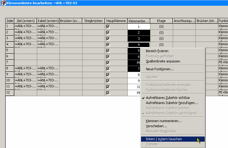

Servus zusammen,
ich habe das Problem das ich bei einigen (hundert) Klemmen den Anschluß extern/intern in der Registerkarte VERBINDUNGEN ändern muß.
Genau genommen muß allen Klemmen die beim 1. Anschluß "extern" und beim 2. Anschluß "intern" eingetragen haben quasi den Kehrwert eingeben.
Problem ist das ich beim Markieren von mehreren Klemmen diese Registerkarte nicht angezeigt bekomme.
Am einfachsten wäre eine Ein-Klick Korrektur über den ganzen Plansatz.
Gibt es dafür eine Lösung oder muß ich jede betroffene Klemme einzeln ändern?

Kannst du nicht intern/extern tauschen über den Klemmenleisten-navi / Bearbeiten?
Da siehst du dann auch immer die Ziele usw und wie es dann im Klemmenplan aussieht
Romy
Beiträge: 15740
Professional
2.7.x
Expertenmenü :)
erstellt am: 03. Dez. 2010 10:29    Editieren oder löschen Sie diesen Beitrag!  <-- editieren / zitieren -->   Antwort mit Zitat in Fett Antwort mit kursivem Zitat    Unities abgeben: 1 Unity (wenig hilfreich, aber dennoch)2 Unities3 Unities4 Unities5 Unities6 Unities7 Unities8 Unities9 Unities10 Unities Nur für Geronimo 10 Unities + Antwort hilfreich
Mmh... das ist ja intern/extern tauschen?
Gilt das dann immer für alle Klemmen einer Klemmenleiste oder nur für einzelne?
Unter PD / Klemmenleisten / Bearbeiten kannst Du Klemmen markieren und dann RMT und hier intern/extern tauschen wählen...
Total global wüßte ich jetzt auch nicht auf die Schnelle keinen Weg. Habe da allerdings noch nicht weiter nachgedacht...

Ja, da kann ich mehrere Klemmen markieren und dann "intern/extern tauschen".
Ich habe bei der Anzahl Klemmen aber nicht so die Übersicht.
Z.B ist Klemme 1,2,3,4 OK
Klemme 5 & 6 muß geändert werden
7 & 8 sind OK usw.
Da ist kein Schema drin und es sind ca. 2500 Klemme die ich überprüfen muß

Dann ist es wahrscheinlich einfacher im Plan die Klemmen zu markieren (dort siehst du es wahrscheinlich eher) und dann von Variante A auf C zu ändern-das geht übergreifen und da tauscht es meines Wissens auch die Zuordnung intern/extern

Wenn die Variante stimmt, warum musst du dann intern extern tauschen?
Wahrscheinlich von woanders her kopiert und da hat jemand das händisch geändert?
Wenn das auf alle Klemmen zutrifft kannst du auch über denn Klemmleisten-Navi gehen und da einfach das Symbol nochmal neu zuweisen-da wird m.W intern/extern auf den Standard gesetzt und dann stimmt Variante mit Tabelle
Achtung:Funktionsdefinition (z.B Durchgangsklemme muss dann auch neu zugewiesen werden

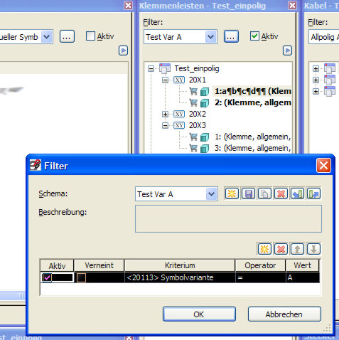

dan setze Dir doch im Klemmen-Navi erstmal einen Filter nach Symbolvariante A, dann zuweisen.
Dann einen nach C und zuweisen.

Die Idee ist nicht schlecht; funktioniert aber leider nicht richtig.
Die Varianten sind ja schon Richtig zugewiesen; nur die Verb. müssen gedreht werden.
Schade.
Wenn ich einen Filter setze und gehe im Navi dann auf Bearbeiten werden wieder alle Klemmen aufgelistet.

Dann spiele "Türme von Hanoi".
Filter Setzen, Variante A.
Alles Markieren, umwandeln zu Variante E (oder eine andere, die nicht vorkommt.)
Filter Setzen, Variante E
Alles Markieren, Umwandeln zu A.
Teil 1 erledigt.
Filter Setzen, Variante C.
Alles Markieren, Umwandeln zu C.
Teil 2 erledigt.
So sollte das gehen, da dann die Logik neu zugewiesen wird.

TMfi.Test_Var_A.xml.txt
Bei mir geht das, Klemme 2 (nicht sichtbar, da gefiltert) ist Var. C

Der Filter an sich funktioniert.
Die "Türme von Hanoi" könnte ich mal testen. ist vielleicht eine Möglichkeit.

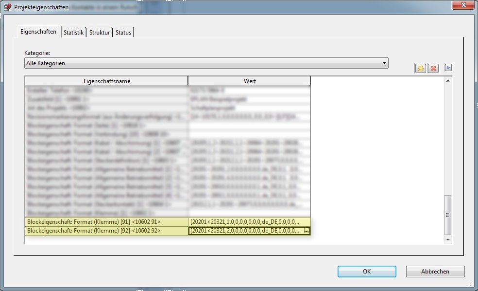

Hallo !
Ich fürchte ja, daß Du das nicht in der Version 2.0 machen kannst, oder ?
Falls doch die 2.0 verwendet wird, hääte ich einen Vorschlag:
Man kann mittlerweile in den Blockeigenschaften auch Informationen vom Logikmodell abrufen,
d.h. man könnte sich in BE91 anzeigen lassen, ob der Sybolanschluss 1 der Klemme "Extern" gestellt ist,
und in BE92, ob der Symbolanschluss 2 auf "Intern".
Dazu könnte man die folgenden Strings in die Projekteigenschaften kopieren:
Blockeigenschaft: Format (Klemme) [91] <10602 91>
[20201<20321,1,0,0,0,0,0,0,0,de_DE,0,0,0,0,0>]
Blockeigenschaft: Format (Klemme) [92] <10602 92>
[20201<20321,2,0,0,0,0,0,0,0,de_DE,0,0,0,0,0>]
Zusammen mit den Filtern im Anhang für den Klemmleistennavi, kann man z.B. alle Klemmen
anzeigen, welche eben "vertauschte Logik" besitzen...

Ich habe mal dem Markus seine Version "Türme von Hanoi" ausprobiert; leider ohne erfolg.
Alle Var. C gefiltert; auf Var. G geändert. Die G wieder gefiltert und wieder nach C geändert.
An der Konfig der Anschlüsse hat sich nichts geändert.
Ich ziehe das ganze jetzt im Navi durch. Ist nicht mehr sooooo viel.
