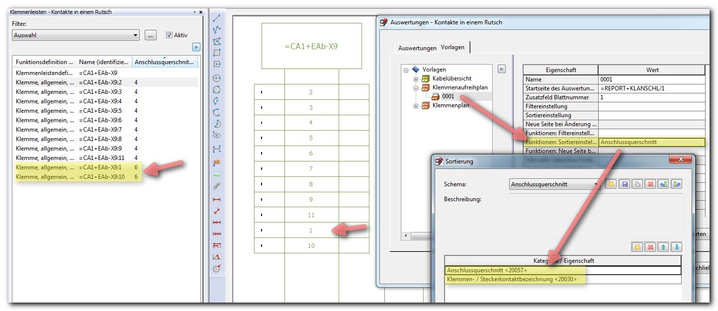

in unseren Plänen ändert sich innerhalb einer Klemmenleiste der Klemmenquerschnitt.
Die Fertigung rastet die Klemmen nach der Größe geordnet auf.
Gibt es eine Sortiereinstellung innerhalb des Formulares bei der ich alle Klemmen
1.Schritt nach Querschnitt
2.Schritt nach Nummer/Seitenorientiert innerhalb des gleichen Querschnittes
Anordnung der Klemmen im Klemmenplan (f13) soll sich aber nicht ändern
Ergänzung:
Haben keine Artikel hinter der Klemme, aber den Querschnitt an der Klemme sirekt hinterlegt.
Formular wird auch ausgegeben, aber eben nicht nach dem Querschnitt sortiert, trotz dass Sortierinstellung "Anschlussquerschnitt" hinterlegt ist

Also ich habe das mir mal auf die Schnelle probiert, und die Sortierung
klappt einwandfrei....
Hast Du das Sortierkriterium auch an den Funktionen definiert ?

Hatte ich nicht.
Vielen Dank-jetzt funktionierts ohne Probleme

Noch eine Frage:
kann man das auch einstellen, dass mit dem größten Anschlussquerschnitt angefangen wird?
ERGÄNZUNG:
Eplan fängt immer mit dem kleinsten Querschnitt an. Habe das gleiche "Problem" bei der Auswertung der Verbindungsliste
