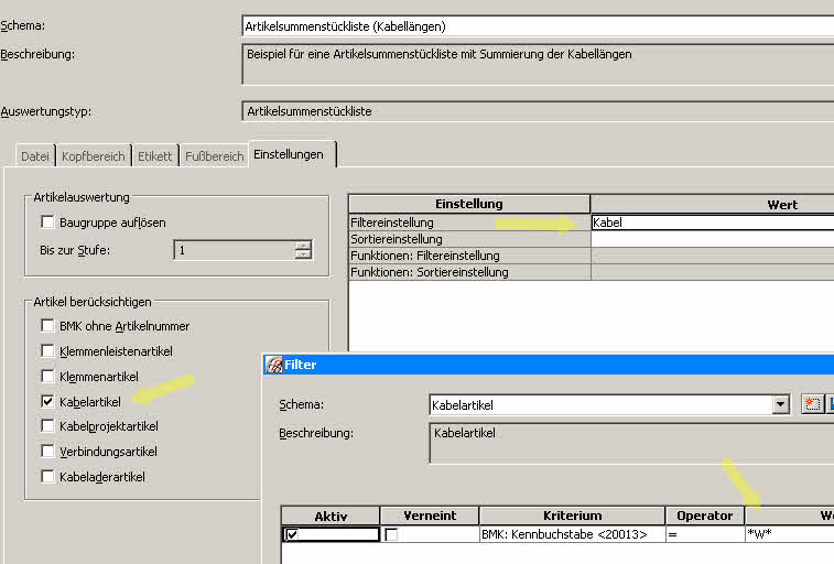

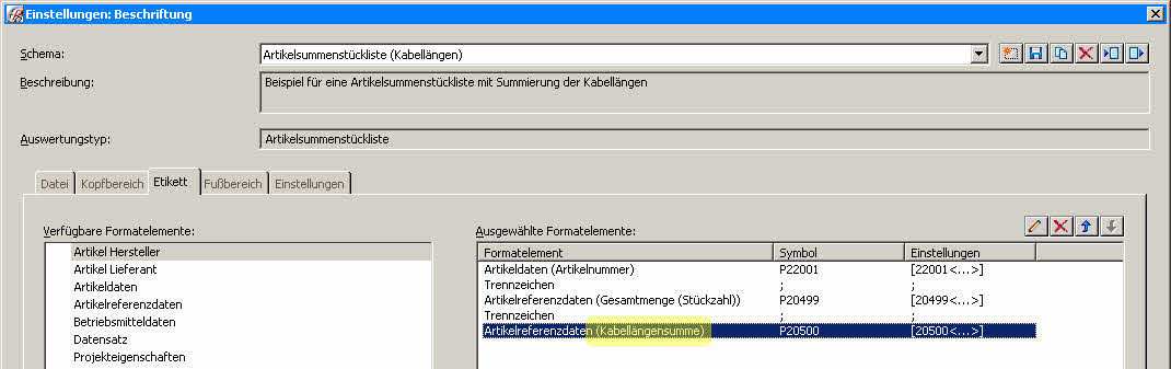

Beiträge: 15740
Professional
2.7.x
Expertenmenü :)
erstellt am: 01. Dez. 2010 14:04    Editieren oder löschen Sie diesen Beitrag!  <-- editieren / zitieren -->   Antwort mit Zitat in Fett Antwort mit kursivem Zitat    Unities abgeben: 1 Unity (wenig hilfreich, aber dennoch)2 Unities3 Unities4 Unities5 Unities6 Unities7 Unities8 Unities9 Unities10 Unities Nur für Hexi 10 Unities + Antwort hilfreich
LB.Artikelsummenstueckliste_Kabellaengen_.zip
Dafür gibt es extra eine Eigenschaft. Siehe Bildchen. Damit schon "herumgespielt"?
Dazu in den Einstellungen den Filter/Artikel auf Kabel setzen und dann sollte das herauskommen was Du möchtest (wenn ich es richtig verstanden habe)...
Das Schema habe ich hier mal zum testen mit angehangen...

Wow, danke bgischel.
So was haben wir gesucht. Kann ich jetzt noch spalten hinzufügen um mehr Info´s des Kabels zu bekommen?
Ich erweitere doch einfach nur die Spalte "Etikett" um meine Artikeldaten oder? oder muss ich da noch etwas beachten?
Danke für die schnelle und super Hilfe hier!!

Kann ich jetzt noch spalten hinzufügen um mehr Info´s des Kabels zu bekommen? Ich erweitere doch einfach nur die Spalte "Etikett" um meine Artikeldaten oder?
Richtig... da gibt es auch nicht wirklich etwas zu beachten...

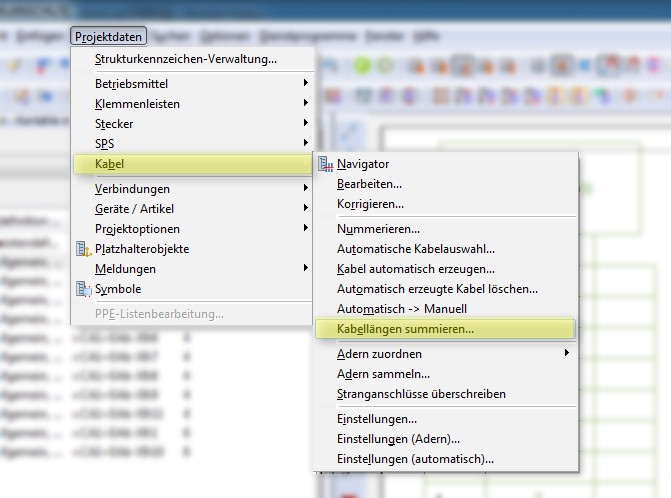

Hallo !
Nur ergänzend: EPLAN hat im Bereich der Kabel auch eine interne Funktion zur Längensummierung
gleicher Kabeltypen. Hierzu einfach mal durch die Online-Hilfe forsten, evtl. ist das ja auch interessant.
