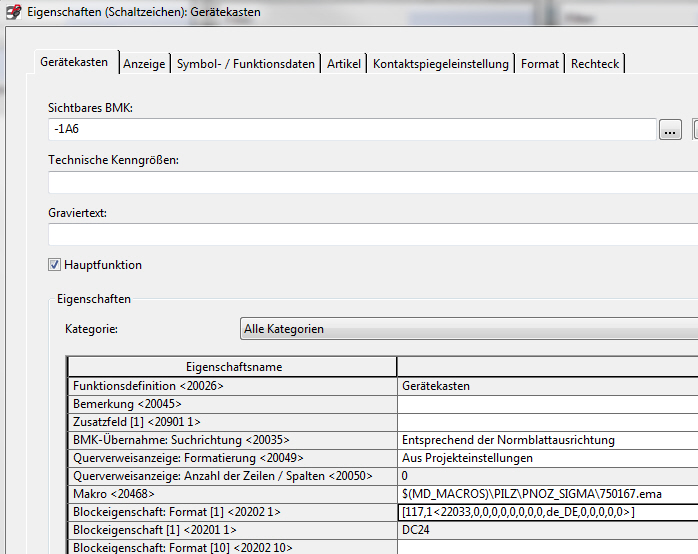

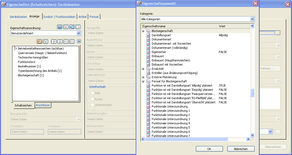

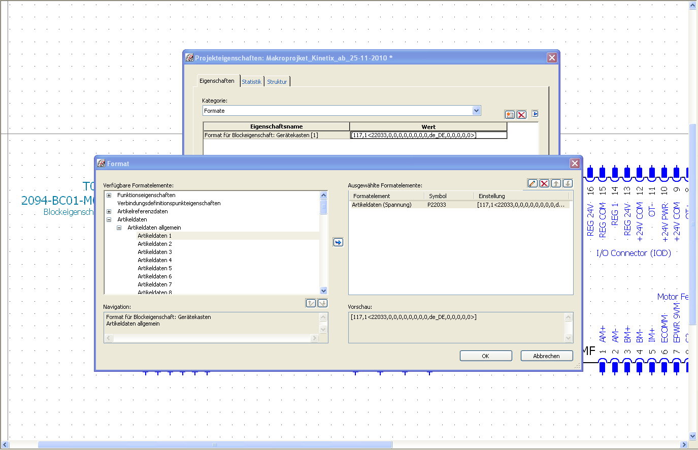

ich versuche nun wiederholt einige Daten auscder Artikeldatenbank am Bauteil anzeigen zu lassen.
Im Anhang befinden sich ein paar Bilder mit denen hoffentlich die Spezialisten etwas anfangen können.
Also ich möchte die Spannung am Bauteil angezeigt bekommen. Hierfür muss ich nun einen Verweis über die Blockeigenschaften machen, diese kann ich unter Projekte - Eigenschaften aufrufen. Hier habe ich sogar nach längerem Suchen die Spannung der Artikel gefunden. Doch irgendwie funktioniert diese Einstellung nicht, denn die Spannung wird dann nicht angezeigt. Welchen Fehler mache ich bei meinem Vorgehen?

erstellt am: 30. Nov. 2010 10:24    Editieren oder löschen Sie diesen Beitrag!  <-- editieren / zitieren -->   Antwort mit Zitat in Fett Antwort mit kursivem Zitat    Unities abgeben: 1 Unity (wenig hilfreich, aber dennoch)2 Unities3 Unities4 Unities5 Unities6 Unities7 Unities8 Unities9 Unities10 Unities Nur für schwabe1969 10 Unities + Antwort hilfreich
[117,1<22033,0,0,0,0,0,0,0,0,de_DE,0,0,0,0,0>]
Gerhard

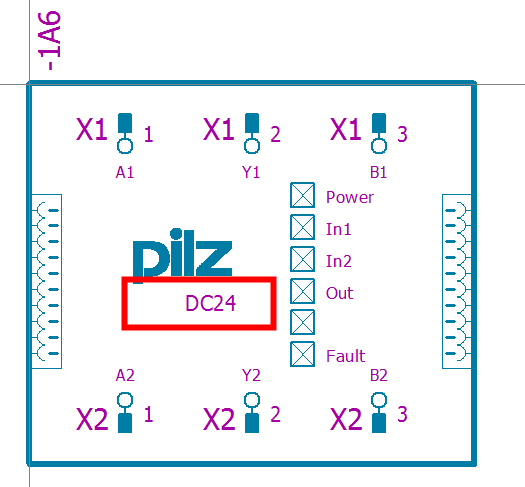

erstellt am: 30. Nov. 2010 10:27    Editieren oder löschen Sie diesen Beitrag!  <-- editieren / zitieren -->   Antwort mit Zitat in Fett Antwort mit kursivem Zitat    Unities abgeben: 1 Unity (wenig hilfreich, aber dennoch)2 Unities3 Unities4 Unities5 Unities6 Unities7 Unities8 Unities9 Unities10 Unities Nur für schwabe1969 10 Unities + Antwort hilfreich
noch ein Bild (Ergebnis)
Gerhard

erstellt am: 30. Nov. 2010 10:45    Editieren oder löschen Sie diesen Beitrag!  <-- editieren / zitieren -->   Antwort mit Zitat in Fett Antwort mit kursivem Zitat    Unities abgeben: 1 Unity (wenig hilfreich, aber dennoch)2 Unities3 Unities4 Unities5 Unities6 Unities7 Unities8 Unities9 Unities10 Unities
Hallo Gehrad,
vielen Dank für Deine Antworten, doch irgend etwas stimmt hier noch nicht, bei mir wird schon bei den Gerätekasteneigenschaften nach dem Einstellen des Formates der Blockeigenschaften, dann in der nächsten Zeile Blockeigenschaften 1 nicht die Spannung angezeigt.
woran könnte das denn liegen?
Gruß Sven

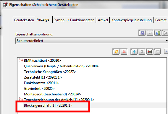

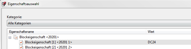

erstellt am: 30. Nov. 2010 10:54    Editieren oder löschen Sie diesen Beitrag!  <-- editieren / zitieren -->   Antwort mit Zitat in Fett Antwort mit kursivem Zitat    Unities abgeben: 1 Unity (wenig hilfreich, aber dennoch)2 Unities3 Unities4 Unities5 Unities6 Unities7 Unities8 Unities9 Unities10 Unities Nur für schwabe1969 10 Unities + Antwort hilfreich
Hallo Sven,
Du musst die Eigenschaft Blockeigenschaft.. zur Anzeige bringen. Nicht Format Blockeigenschaft..
Siehe Bild Blockeigenschaften_Spannung_1 + Blockeigenschaften_Spannung_2.
Gerhard

erstellt am: 30. Nov. 2010 11:06    Editieren oder löschen Sie diesen Beitrag!  <-- editieren / zitieren -->   Antwort mit Zitat in Fett Antwort mit kursivem Zitat    Unities abgeben: 1 Unity (wenig hilfreich, aber dennoch)2 Unities3 Unities4 Unities5 Unities6 Unities7 Unities8 Unities9 Unities10 Unities
Hallo Gerhard,
also meine Einstellungen sehen nun so aus, wie von dir beschrieben, trotzdem wird die Spannung, die im Artikel hinterlegt ist nicht angezeigt.
Habe auch alle Eigenschaftsnummern verglichen.
Gruß Sven

nairolf
Elektroingenieur
Beiträge: 1995
Registriert: 21.01.2006
EPLAN Fluid Addon
erstellt am: 30. Nov. 2010 11:50    Editieren oder löschen Sie diesen Beitrag!  <-- editieren / zitieren -->   Antwort mit Zitat in Fett Antwort mit kursivem Zitat    Unities abgeben: 1 Unity (wenig hilfreich, aber dennoch)2 Unities3 Unities4 Unities5 Unities6 Unities7 Unities8 Unities9 Unities10 Unities Nur für schwabe1969 10 Unities + Antwort hilfreich
Bist Du in einem Makroprojekt ?
Da werden keine BEs ausgewertet und Verbindungen gibt’s auch nicht

erstellt am: 30. Nov. 2010 13:10    Editieren oder löschen Sie diesen Beitrag!  <-- editieren / zitieren -->   Antwort mit Zitat in Fett Antwort mit kursivem Zitat    Unities abgeben: 1 Unity (wenig hilfreich, aber dennoch)2 Unities3 Unities4 Unities5 Unities6 Unities7 Unities8 Unities9 Unities10 Unities
Hi Nairolf,
Hi Gerhard,
das war das Problem, ich bin in einem Makroprojekt. Vielen Dank jetzt funktioniert es.
Das muss man auch erst wissen, dass in einem Makroprojekt diese Dinge nicht funktionieren.
