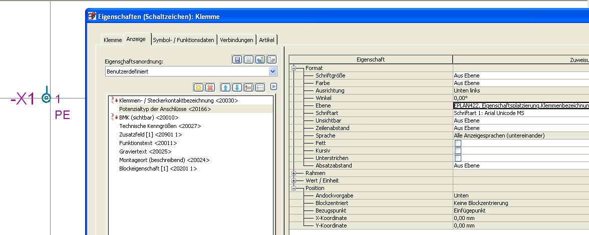

Holger_K
Sehen Sie sich das Profil von Holger_K an!   Senden Sie eine Private Message an Holger_K  Schreiben Sie einen Gästebucheintrag für Holger_K
Beiträge: 934
Registriert: 11.03.2002
erstellt am: 29. Nov. 2010 11:59    Editieren oder löschen Sie diesen Beitrag!  <-- editieren / zitieren -->   Antwort mit Zitat in Fett Antwort mit kursivem Zitat    Unities abgeben: 1 Unity (wenig hilfreich, aber dennoch)2 Unities3 Unities4 Unities5 Unities6 Unities7 Unities8 Unities9 Unities10 Unities Nur für SIngo 10 Unities + Antwort hilfreich
Ich bringe deshalb in der Eigenschaftsabordnung der PE- bzw. N-Klemmen die Eigenschaft <20166> Potenzialtyp der Anschlüsse zur Anzeige. Ich habe sie direkt unter die Klemmen/ Steckerkontaktbezeichnung platziert.

Holger_K
Beiträge: 934
erstellt am: 29. Nov. 2010 14:37    Editieren oder löschen Sie diesen Beitrag!  <-- editieren / zitieren -->   Antwort mit Zitat in Fett Antwort mit kursivem Zitat    Unities abgeben: 1 Unity (wenig hilfreich, aber dennoch)2 Unities3 Unities4 Unities5 Unities6 Unities7 Unities8 Unities9 Unities10 Unities Nur für SIngo 10 Unities + Antwort hilfreich
Im Navigator kann ich die PE-Klemme sehr gut an der Funktionsdefinition erkennen. Allerdings beschriften wir die PE-Klemme nicht mit 1PE sondern mit 1 da sie durch die Farbgebung als PE-Klemme identifiziert. wird.

Original erstellt von SIngo:
Wir bezeichnen die PE-Klemmen trotzdem mit 1PE - wegen der besseren Erkennung im Schaltplan.
Das machen wir doch auch wie du oben an meinem Bildchen guterkennen kannst. Nur wir schreiben das PE im Plan aus Platzgründen unter die Nummer. Nur die Beschriftung der Klemme selbst erfolgt rein numerisch.
Holger

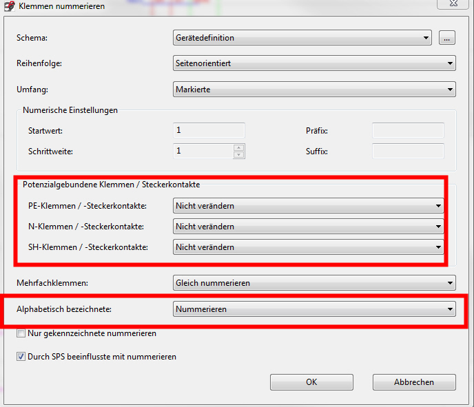

SIngo
Tech. Angestellter
Sehen Sie sich das Profil von SIngo an!   Senden Sie eine Private Message an SIngo  Schreiben Sie einen Gästebucheintrag für SIngo
Beiträge: 37
Registriert: 03.09.2009
EPLAN Electric P8 - 2.0
erstellt am: 30. Nov. 2010 13:13    Editieren oder löschen Sie diesen Beitrag!  <-- editieren / zitieren -->   Antwort mit Zitat in Fett Antwort mit kursivem Zitat    Unities abgeben: 1 Unity (wenig hilfreich, aber dennoch)2 Unities3 Unities4 Unities5 Unities6 Unities7 Unities8 Unities9 Unities10 Unities

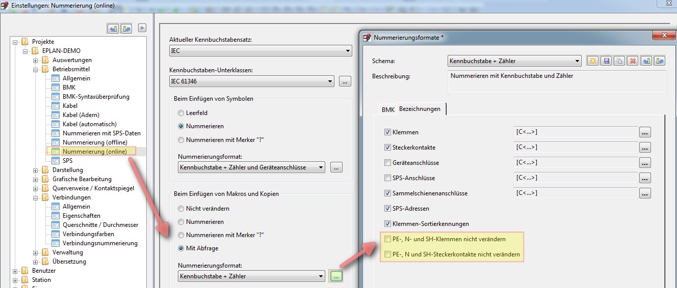

@gwa
So mach ich es auch, nur beim Geräte einfügen werden die PE Klemmen nie wie die Standard Klemmen mit nummeriert und müssen dann händisch (wie in deinem Anhang) nach nummeriert werden.
Ist das eine Projekteinstellung?
nairolf
Elektroingenieur
Beiträge: 1995
Registriert: 21.01.2006
EPLAN Fluid Addon
erstellt am: 30. Nov. 2010 13:21    Editieren oder löschen Sie diesen Beitrag!  <-- editieren / zitieren -->   Antwort mit Zitat in Fett Antwort mit kursivem Zitat    Unities abgeben: 1 Unity (wenig hilfreich, aber dennoch)2 Unities3 Unities4 Unities5 Unities6 Unities7 Unities8 Unities9 Unities10 Unities Nur für SIngo 10 Unities + Antwort hilfreich
Hallo !
Ja, ist projektbezogen.... (siehe Screenshot)
