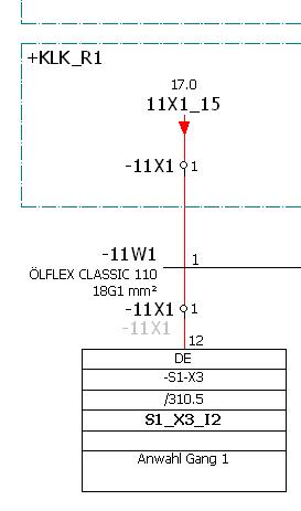

ich möchte mir gerne an -17S1 den Funktionstext des SPS Eingangs S1_X3_I2 anzeigen lassen.
Aber irgendwie bekomme ich das nicht hin ...
... könnt ihr mit hierbei bitte helfen?
Danke und Grüße
Sebastian

Probiere mal diese BE am 17S1:
[20025,2,1<20201<20031,0,0,0,0,0,0,0,0,de_DE,0,0,0,0,0>>]

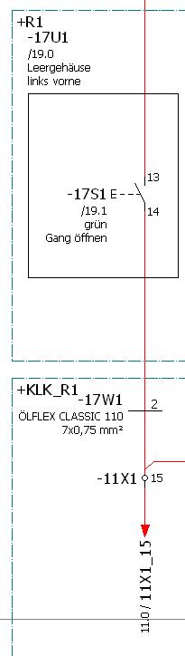

erstellt am: 29. Nov. 2010 07:16    Editieren oder löschen Sie diesen Beitrag!  <-- editieren / zitieren -->   Antwort mit Zitat in Fett Antwort mit kursivem Zitat    Unities abgeben: 1 Unity (wenig hilfreich, aber dennoch)2 Unities3 Unities4 Unities5 Unities6 Unities7 Unities8 Unities9 Unities10 Unities
Hallo Bernd,
klappt leider nicht ...
Ich hänge noch ein Bild über das weitere Umfeld von 17S1 an, falls es daran liegen sollte.
Sebastian

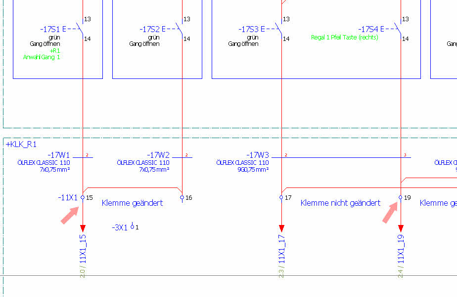

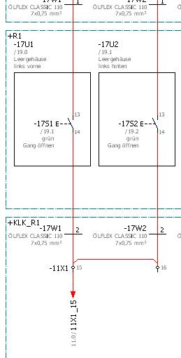

erstellt am: 29. Nov. 2010 21:16    Editieren oder löschen Sie diesen Beitrag!  <-- editieren / zitieren -->   Antwort mit Zitat in Fett Antwort mit kursivem Zitat    Unities abgeben: 1 Unity (wenig hilfreich, aber dennoch)2 Unities3 Unities4 Unities5 Unities6 Unities7 Unities8 Unities9 Unities10 Unities Nur für pegu 10 Unities + Antwort hilfreich
bgi_pegu_block.zip
Das Seitenmakro wieder geändert zurück (gleiche BE wie oben schon angegeben).
Schau Dir mal bitte die Klemmen und deren Funktionsdefinitionen an. Ich habe sie mal markiert im Seitenmakro welche ich geändert habe und welche nicht (ich habe es mit der V2.0 probiert). Da scheint es Unterschiede zu geben in der Zielverfolgung bzw. in der Zuordnung von "alten" Klemmen nach den "neuen" Klemmen...

erstellt am: 30. Nov. 2010 08:03    Editieren oder löschen Sie diesen Beitrag!  <-- editieren / zitieren -->   Antwort mit Zitat in Fett Antwort mit kursivem Zitat    Unities abgeben: 1 Unity (wenig hilfreich, aber dennoch)2 Unities3 Unities4 Unities5 Unities6 Unities7 Unities8 Unities9 Unities10 Unities
Hallo Bernd,
vielen Dank für Deine Hilfe!
Man muss aber nicht verstehen warum da jetzt mit 2 Anschlüssen und nich mit 4 Anschlüssen klappt, oder?
Sebastian

erstellt am: 30. Nov. 2010 08:06    Editieren oder löschen Sie diesen Beitrag!  <-- editieren / zitieren -->   Antwort mit Zitat in Fett Antwort mit kursivem Zitat    Unities abgeben: 1 Unity (wenig hilfreich, aber dennoch)2 Unities3 Unities4 Unities5 Unities6 Unities7 Unities8 Unities9 Unities10 Unities Nur für pegu 10 Unities + Antwort hilfreich
Nö...
Aber drücke das mal bitte dem Support aufs Auge. Entweder klappt hier etwas nicht oder man muss die Aufgabenstellung anders angehen...
