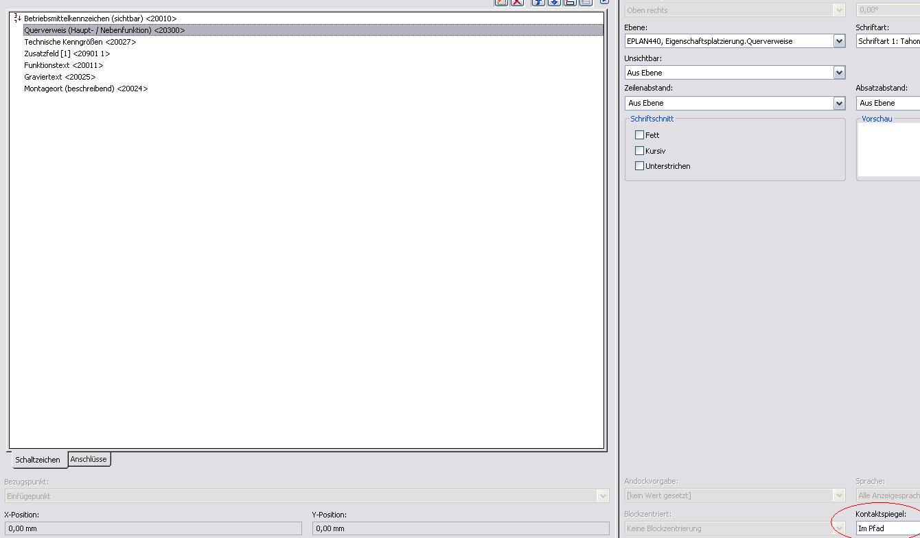

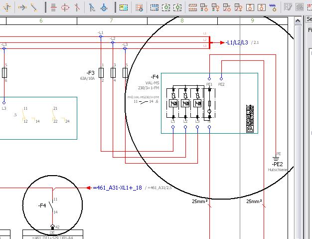

Guten Morgen zusammen!
Ich habe hier ein intersantes Problem, zu dem ich keine Lösung weiß ...
Am Hiko wird der QVW nicht angezeigt. Am Hauptelement wird es angezeigt. Springen geht auch. Laut Betriebsmittel-Navi ist auch alles ok, keine Funktionen die nicht vorkommen dürften.
Sieht von Euch vielleicht jemand die Lösung?

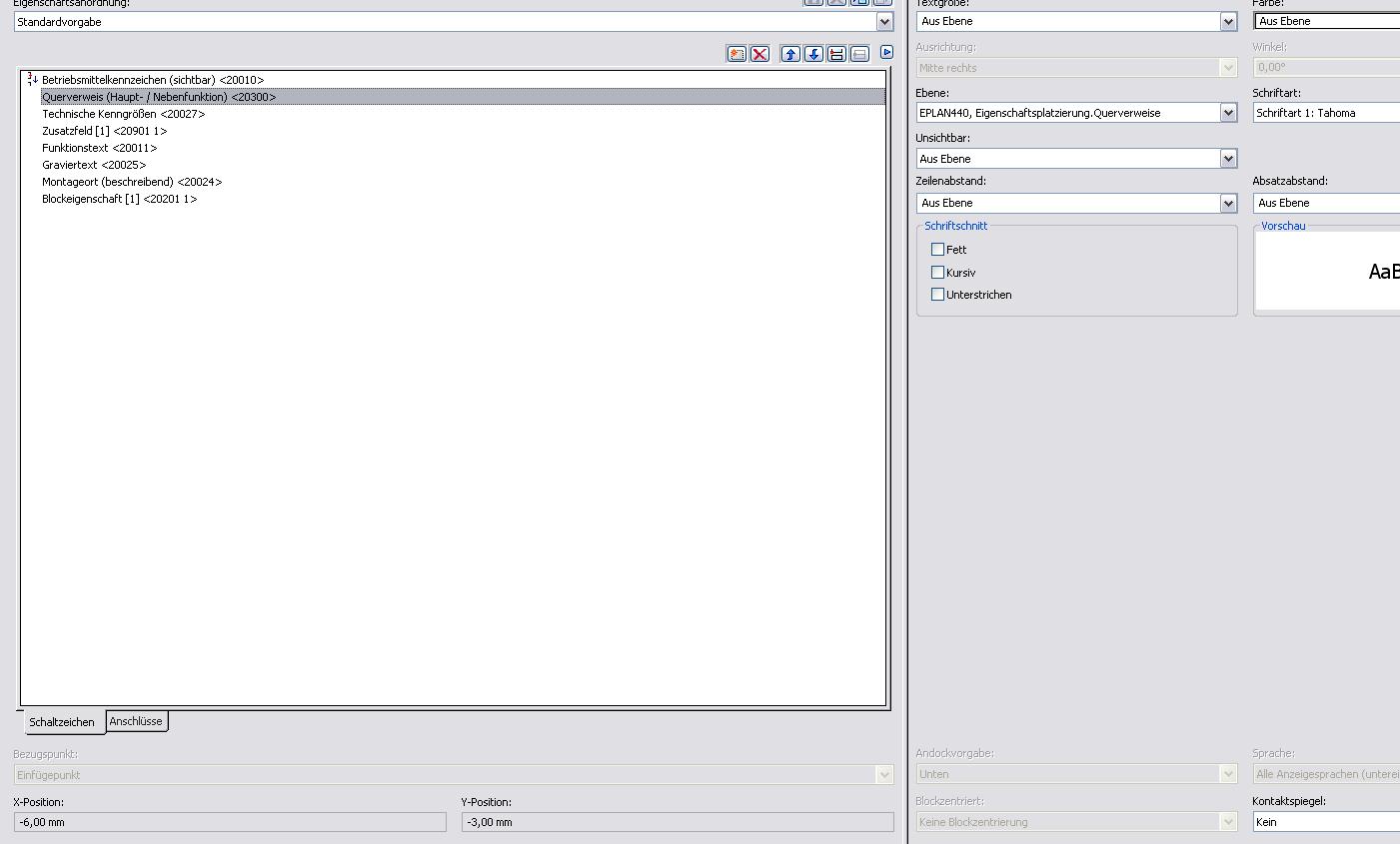

Guten Morgen, wie sind denn die Einstellungen der Eigenschaft Querverweisanzeige <20021> jeweils an den Betriebsmitteln?

Hallo Bernd,
du bist halt doch der Eplan-Papst
Am Hauptelement war der Eintrag auf nie anzeigen gesetzt.
