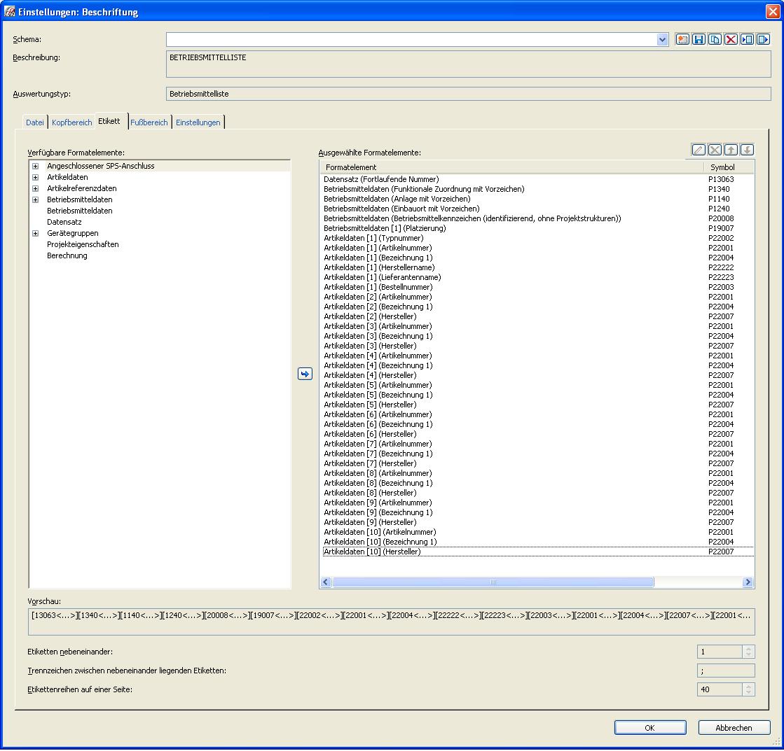

Hallo zusammen ich habe ein kleines Problem bei der Auswertung einer Betriebsmittelliste.
Anbei hab ich zwei Bilder drangehangen, einmal von meinem P8 Auswertungsschema und eines von meiner excel Vorlage
Das Problem besteht darin das ich gern alle hinter einem Gerät hinterlegten Artikel ausgewertet bekommen möchte, dies funktioniert wenn ich alle Artikeldaten in der Auswertung (excelvorlage) in einer Zeile hintereinander ausgebe!
ich möchte mir die artikel aber untereinander anzeigen lassen (also wie in meiner vorlage unter excel)
ich habe hier mit den Platzhaltern gearbeitet aber irgendwie funktioniert die sache nicht so wie ich möchte

hat sich schon wieder erledigt, ich nehm einfach die Artikelsummenstückliste da sind dann aufjedenfall alle Artikel enthalten!
